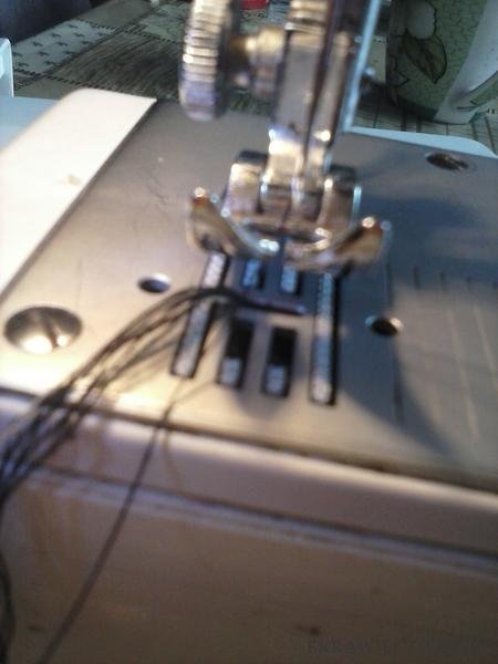

Witam serdecznie mam mały a raczej duży problem z moja maszyną a więc chodziła dobrze do momentu aż zacząłem szyć grubsze spodnie maszyna ogólnie szyje perfekt ale nić się plącze w taki sposób że ze spodu wyciągam z 10 nitek prosze o poradę co mogę zrobić co ustawić nie znam sie zbytnio na tym ale instrukcja obsługi nic nie mowi na ten problem proszę o pomoc z poważaniem. Piotr.

dodaje zdjęcie problemu

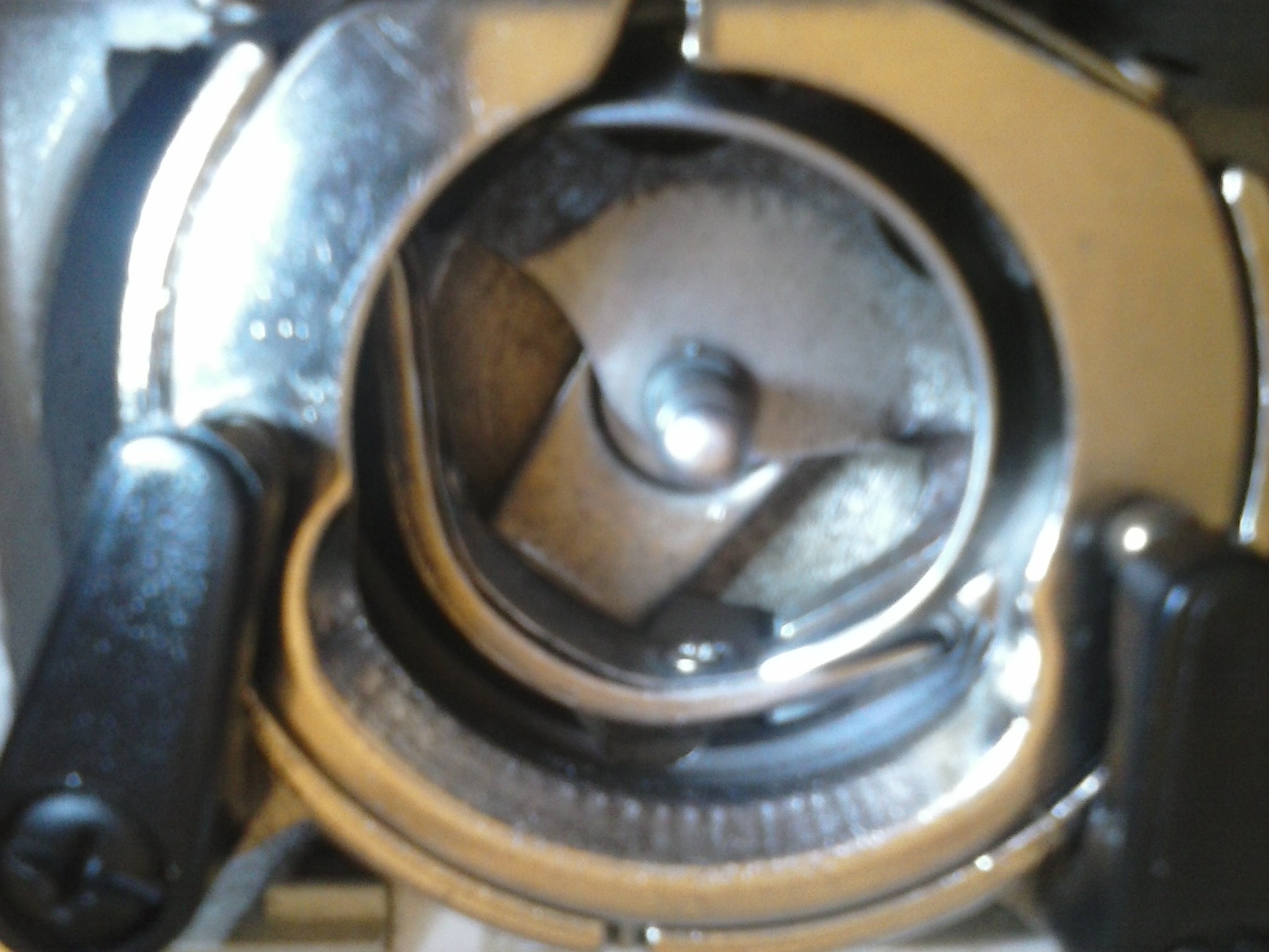

a jaka masz dl sciegu,nitka w bebenku dobrze zalozona ________________________________________________________
wszystko jest dobrze z bębenkiem tam jak by się coś na spodzie przesunęło

Według mnie problem pochodzi stąd, że szew nie jest zawiązany, a odwinięta nitka z bębenka gromadzi się wówczas pod płytką.
Jeśli problem pojawił się podczas szycia grubego materiału to istnieje prawdopodobieństwo, ze igła wbiła się za głęboko w igielnicę. Spróbuj ją opuścić odrobinkę - dosłownie o 1 mm, najwyżej 1,5 mm. Możesz też spróbować poluzować troszkę docisk stopki, choć wydaje mi się, że jednak główna przyczyna leży gdzieś w prowadzenia górnej nitki. ________________________________________________________
