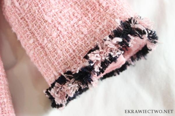

| W kwietniu wybieram się na ślub i chciałabym uszyć sobie płaszczyk z materiału a la chanel, ale oczywiście jak na złość nigdzie nie mogę takiego znaleźć teraz. Czy trafiliście może na jakiś różowy lub błękitny w jakimś e-sklepie?
 W zał. kolory jakie mniej więcej mnie interesują, ale oczywiście każdy zbliżony będzie ok. |
