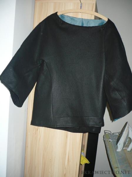

Witam, mam pytanie, może ktoś z użytkowników forum mi doradzi, bo pewnie przechodziłyście już przez takie chocki-klocki jak jesienny płaszcz. Szyję pierwszy raz takie ustrojstwo. W sumie chodziło mi o wypróbowanie maszyny z Lidla, którą niedawno sobie zakupiłam. Znalazłam wykrój w Burdzie,kupiłam czarny filc i poliestrową podszewkę-filc dlatego, że był tani i przypominał grubością docelową wełnę. Płaszczyk uszyłam, podszewkę też-nawet ładnie mi wszystko wyszło, ale podszycie rękawów i dołu płaszcza to porażka - jakieś fale Dunaju mi wyszły. Nie robiłam odszyć, po prostu podłożyłam i przejechałam stębnówką. Macie jakiś sposób by uniknąć takiego efektu jak już będę szyła z wełny czy flauszu ten mój docelowo-wymarzony płaszcz? Może podkleić to fizeliną? Nie posiadam overlocka...Poradźcie coś proszę... ________________________________________________________
może zdjęcie jakieś?
połysk tkaniny to wina aparatu-upięłam go też tak specjalnie do przodu, żeby było widać to falowanie... To próbny płaszczyk, nie chciałam uczyć się szyć na drogiej tkaninie, ale ten filc to chyba słaby pomysł. Flausz jest sztywniejszy i nie rozłazi się tak... ________________________________________________________

Witam, ponownie... zakupiłam w sklepie z tkaninami taki cienki podkład z klejem,chyba jest to zwykła fizelina - pani sprzedawczyni sama nie wiedziała co jest co, miała różne rodzaje wkładów, ale nie wiedziała jak się nazywają... Podkleiłam dół płaszcza i wykończenie rękawów. Podłożyłam całość ręcznie i udało się. Ładniutko i prościutko wszystko wygląda. Dziękuję jeszcze raz za rady. --- Ostatnio edytowane 2013-10-19 22:43:46 przez kamienna7 --- ________________________________________________________
