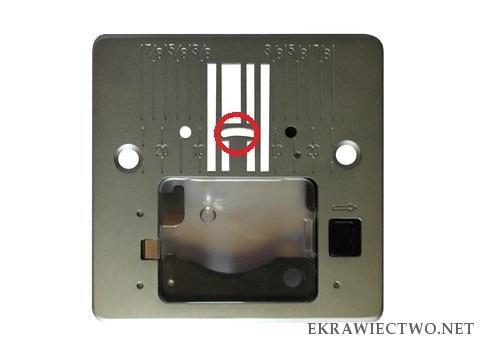

        Notorycznie igła żłobi mi w zaznaczonym na zdjęciu miejscu rowki, które haczą nici i je zrywają. Nie umiem sobie z tym poradzić i spiłowuję je pilnikiem Jednakże wczoraj apogeum; podczas szycia łamie się igła i plączą nici. Nie mam pomysłu co z tym zrobić Chyba czeka nas serwis  |
 Szpec od maszyn
             Maszyna do regulacji, odradzam samodzielne usuwanie usterki - ustawienie maszyny zapobiegające zaczepianiu igły w płytkę ściegową we wszystkich kombinacjach ściegu wymaga sporo umiejętności.
        Przed oddaniem maszyny do serwisu można ją użytkować ale tylko w przy takich ustawieniach ściegów gdzie nie występuje zaczepienie igły o płytkę ściegową.  |
             Nie jest problematyczna - ma po prosty sporą siłę i "przeżywa" różne wydarzenia, przy których inna maszyna odmówiłaby współpracy lub po prostu zdechła...
 A twoja bidula tymczasem wciąż szyje - mimo że ma najprawdopodobniej przestawioną igielnicę. To się samo nie sprawia... Nie zdziwiło cię dotąd, że igła nie trafia gdzie powinna? Serwis jak nic się kłania... Ania ________________________________________________________
