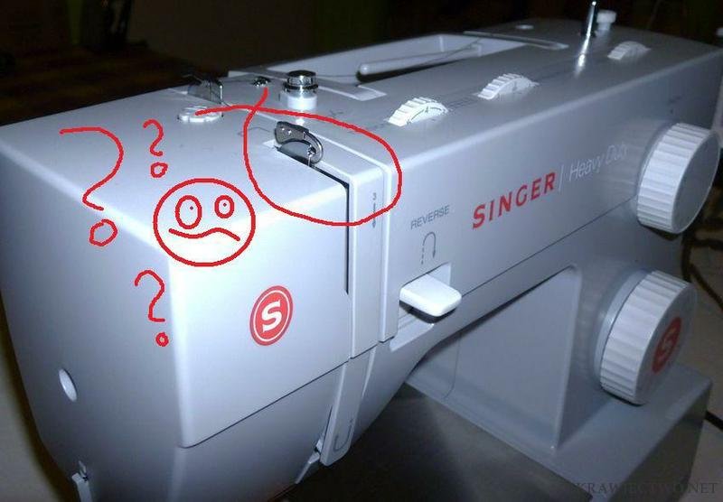

             Mam kłopot z Singerem Heavy Duty 4423. Przy drugim, trzecim szwie chwytacz łapie podwójnie nitkę - czyli łapie tę, którą powinien oraz drugą - "spóźnialską" (poprzednia nitka), która nie zeszła z bębenka. Maszyna wtedy zatrzymuje się i muszę uciąć nitki, żeby w ogóle wyciągnąć materiał spod stopki. Główkuję nad tym problemem i nie wiem, co jest przyczyną. Czy tę "spóźnialską" nitkę coś blokuje...? Czy może coś źle ustawiłam? Poradźcie coś, bo na razie nie mogę wybrać się do serwisu.
 ps. Powyżej opisany problem potrafi mi rozregulować chwytacz, ale to już doszłam, jak naprawić. ________________________________________________________

             Źle założona górna nitka?
 U mnie cuś takiego to oznaka że nitka znowu ześlizgneła się z oczka podciągacza nici.
 A zuważyłem że ostatnio robi to jakby częściej... Oznaka rozregulowania maszyny ? Czy nie przejmowac się ? ________________________________________________________

 Warto sprawdzić naprężacz nici górnej, może być brak naprężenia wstępnego, czasami wystarczy regulacja, czasami jest konieczna wymiana sprężynki.
             Czeremcho,
 nitkę założyłam raczej dobrze - to jest w tej maszynie tak łopatologicznie oznaczone numerkami 1,2,3 etc. - ale jeszcze się przyjrzę Dziękuję za sugestię Bogdan, też mam nieśmiałe podejrzenia, że to może być wina naprężacza, bo jak ciągnę dwie nitki, żeby "pomóc" maszynie - to maszyna dobrze wiąże szwy... popatrzę jeszcze - może coś odkryję Dziękuję za pomysł Maszyna jest nowa, mimo że kupiona 2 lata temu - ale stała w pudełku fabrycznym przez ten czas, bo właścicielka zniechęciła się do szycia tymi problemami. Dam znać, czy udało mi się z maszyną do porozumienia dojść ________________________________________________________

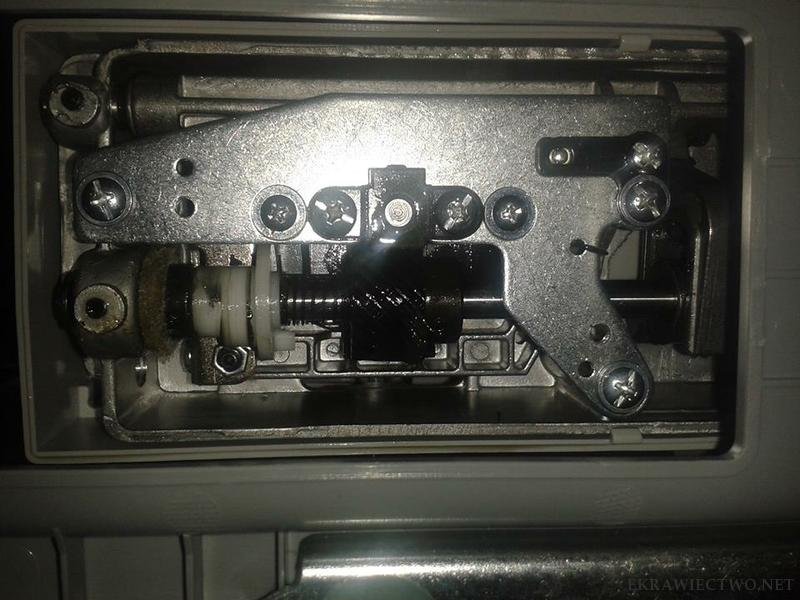

             Ostatnio na mordoksiągu w naszej grupie pewna dziewczyna też zgłosiła podobny problem i - krok po kroku - doszliśmy do sedna; dźwignia chwytacza przesunęła się się odrobinkę po obwodzie osi, a to już wystarczy, żeby nie łapała każdej pętelki. Po prostu się spóźnia.
 Ona co prawda się strasznie uparła i przez pół nocy na podstawie zdjęć mówiłem jej, gdzie leży przyczyna, a ona była zdeterminowana, żeby to samodzielnie naprawić... Ale w końcu gdzieś tak koło 5 rano się poddała i stwierdziła, że jednak pojedzie do majstra. Obstawiam jednak taką właśnie przyczynę niedomagania Twojej maszynerii. P.S. U Ani w Atelier Czerwona leży dla Ciebie Burda. Na temat jeansu. ________________________________________________________
             Już odnalazłem - ta dziewczyna to Patrycja Zduńczyk, a jej machina po zdjęciu dolnej pokrywy wyglądała tak, jak na fotce.
 Spróbuj się z nią skontaktować na mordoksiągu i spytaj, jak w końcu się udało to zażegnać? Któraś z tych białych dźwigni na wałku napędzającym chwytacz jest odpowiedzialna za opóźnienie. Trzeba tylko wyśledzić uważnie - która? ________________________________________________________
 Nie chodzi tylko o kolejność nawlekania, ale o podniesienie stopki. Skoro maszyna dobrze szyje, kiedy pomagasz jej podciągając nitkę - to może być równie dobrze objawem tego, że stopka nie była podniesiona... Bo nitka nie weszła między talerzyki naprężacza i jest jej za dużo...
