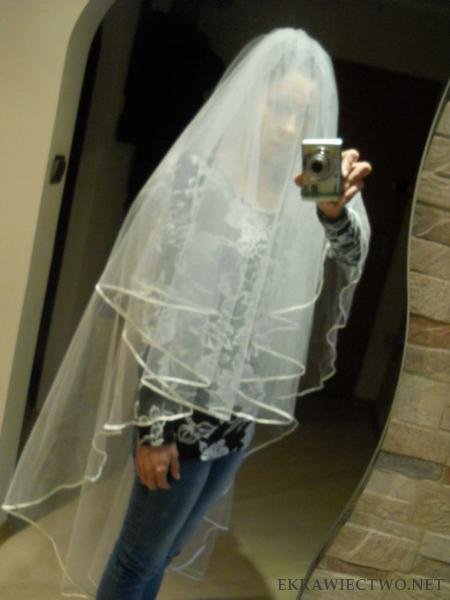

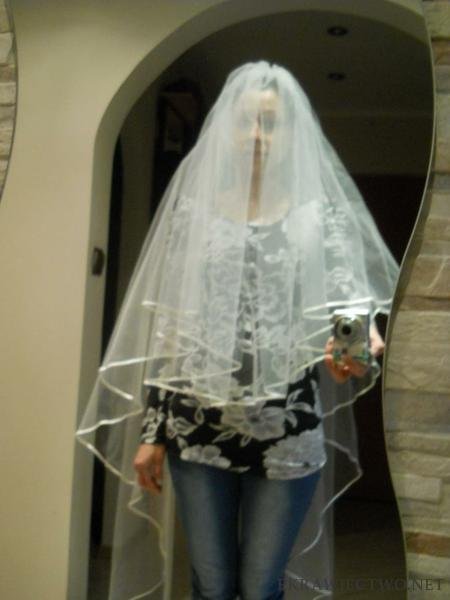

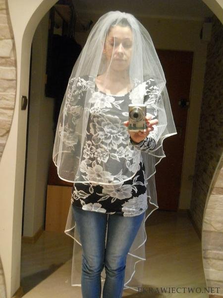

W ZAŁĄCZNIKU WYSYŁAM ZDJĘCIA WELONU - NA PIERWSZYM ZDJĘCIU SPIĘŁAM NADMIAR MATERIAŁU Z TYŁU I WŁAŚNIE CHCIAŁABYM ABY WELON TAK WYGLĄDAŁ.
A DWA POZOSTAŁE ZDJĘCIA POKAZUJĄ JAK NAPRAWDE WYGLĄDA WELON.
PROSZĘ O RADY.
TAK BYM CHCIAŁA BOK PRZÓD
Rzeczywiscie, na pierwszym zdjeciu welon wygląda najlepiej, na pozostałych widać wyrażnie, ze z przodu jest go za duzo.
Nie mialam do czynienia nigdy z welonem. Rozłóz go na plasko i zobacz jak jest krojony, pewnie z koła, sprawdz czy ma gdzieś szew. Moze tam bedzie trzeba go rozpruc, żeby sciąc nadmiar tkaniny, tylko wtedy dół tez wyjdzie nierowny i bedzie do wykonczenia.
Zast sie jeszcze, czy uda sie w ten sposob zebrac nadmiar, ktory jest z przodu:mysli:

welon jest szyty z koła.
Po rozłożeniu ma kształt jak pierwsze zdjęcie, może po prostu powinnam wyciąć z welonu taki kształt jak zdjęcie numer dwa?
Jakoś nie potrafię sobie wyobrazić czy to pomoże.
Jak uważacie?
Raczej zaszkodzi.
A nie można po prostu inaczej go upiąć?
no właśnie nie można- próbowałam już na różne sposoby go upinać i ciągle jest go za dużo:(
Czyli wyjścia są dwa - albo skrócić samą linię dołu próbując z koła zrobić coś na kształt podkowy /tzn. żeby od strony twarzy dolna linia welonu tworzyła linie prostą albo przynajmniej jak najmniejszy łuk, albo wyciąć po obu stronach /np na linii ramion/ po kawałku w kształcie porcji tortu /wycinek koła/.
Ten drugi wariant można wypróbować fastrygując welon, tak że sprawa jest odwracalna na takim etapie.
dziękuję za odpowiedź, spróbuje tej metody z kawałkiem tortu:) a czy mogłaby Pani jaśniej wytłumaczyć na czym miałaby polegać pierwsza metoda? bo nie bardzo rozumiem ;)
dziękuje i pozdrawiam
Myślę o ścięciu, spłaszczeniu koła z jednej strony. Wtedy linii brzegowej będzie mniej.
