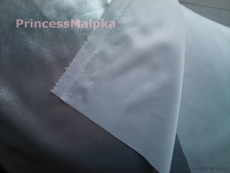

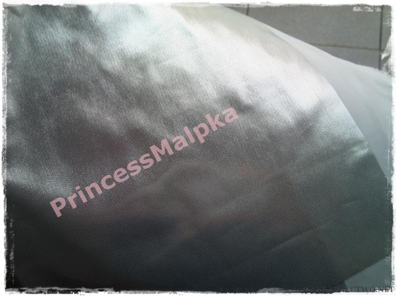

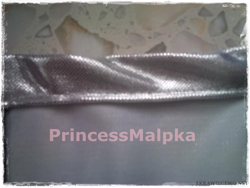

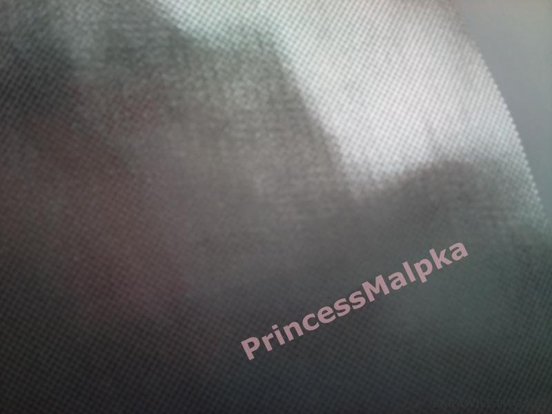

Witajcie kochani , dawno mnie nie bylo ale szyje nadal ![]() I tak oto znow mam problem dotyczy to materialu *lama* ( dowiedzialam sie w hurtowni ze tak sie nazywa) ah piekny srebrny material caly bling bling i zachwycalam sie az do momentu kiedy zasiadlam do maszyny ........ zonk maszyna nie szyje mi tego materialu ![]() ![]() ![]() ![]() ![]() ![]() #Z tego materialu ogolbuie chce tylko detale kieszonke i wykonczenie bluzki lamowki przy zamku i taka porazka nie mam pojecia jak to sie je , jaka igla , jakie nici a moze sprecjalna stopka ??? POMOCYYYYYYYY ![]() ![]() ![]() ![]() ![]() ![]() ![]() ________________________________________________________
A żółta igła nie pomogła ? Sama mam lamę do szycia ale na razie podchodzę jak do jeża,

stopeczka teflonowa ________________________________________________________
nie mam zoltej igly ![]() dziekuje sprobuje teflonowa ![]() ![]() ________________________________________________________

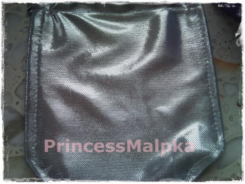

Szyłam złotą igłą do streczu ale pod zwykłą stopką. ________________________________________________________
ok nie kupilam stopki teflonowej ale kupilam zlota igle zobaczymy jak to bedzie ![]() ________________________________________________________

A co do lamy no coz zlota igla dziala cuda nic sie nie marszczylo i nawet mozna spokojnie szyc Poooooowoooooliiii ![]() Ja jednak zrezygnowalam z tej lamy moze kiedys cos mi wyskoczy z nia aczkolwiek szyc sie da ![]() P.S. zamowilam stopke teflonowa i w polaczeniu ze zlota igla üpowinno byc bez problemu ![]() A tutaj probna kieszonka obszyta zlota igla ![]() ________________________________________________________
Proponowałabym przed szyciem podklejenie wzdłuż przyszłych szwów flizeliną - przynajmniej wzdłuż tych szwów, które nie muszą się naciągać.
