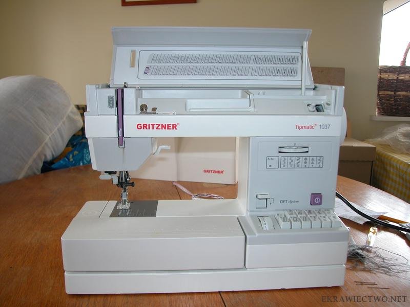

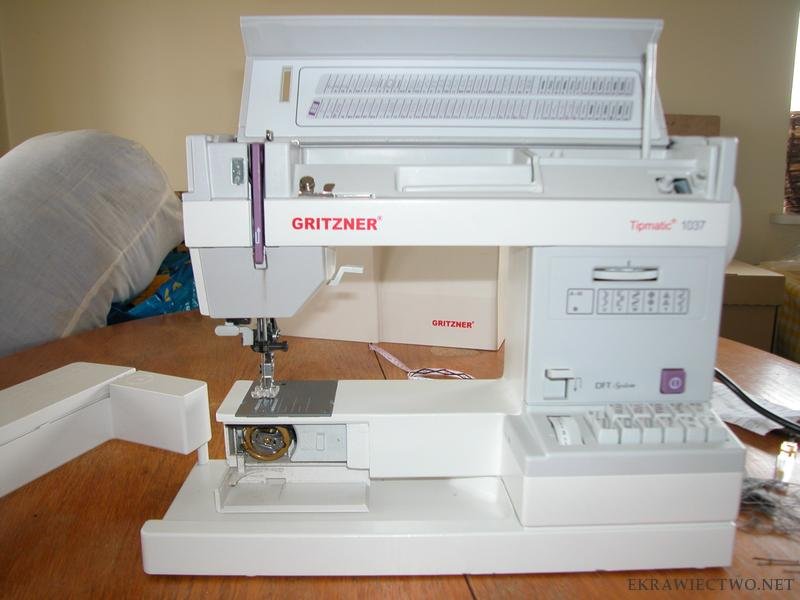

Dzien dobry,

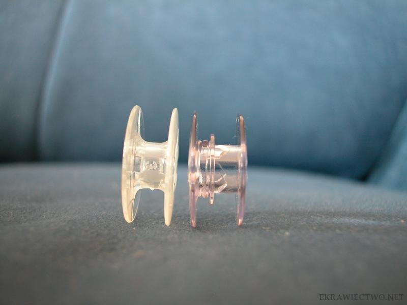

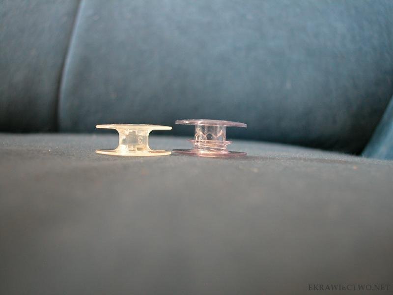

prosze o pomoc. Kdzie moge kupic szpulki do Gritznera Tipmatic 1037. Nie pasuja te do Pfaffa. Dziekuje bardzo. Serdecznie pozdrawiam. PS: Na zdjeciach porownuje szpulki v lewo Gritznera z Pfaffem (v pravo). Widacz roznice. |

Te niskie szpulki to są właśnie szpulki do "prawdziwego", klasycznego, niemieckiego pfaffa i takie będą pasować do griztnera, który jest jego kopią. ________________________________________________________
Czyli do mojego "nowego" starego pfaffa 362 właśnie te szpuleczki będą pasowały ?? No to trzeba się zaopatrzyć bo mam tylko jedną
Juz kupilam
niebieske szpulki do Pfaffa. Pasuja i do Gritznera 1037. Dziekuje za pomoc. |
Generalnie tak Wymiary szpulek do min. pfaffa 362 to: szerokość:22mm; wysokość:8,8 mm ; tzw. oś diametralana (czyli ta dziurka w środku ale jak spotkasz się z rozmiarami odpowiednio 22/9/6 -też będą OK inne oznaczenia na e-bay-u to: 5/16 Wide - 7/8 Thick ________________________________________________________
