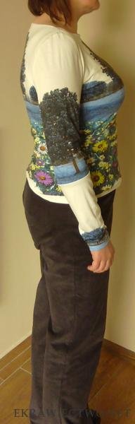

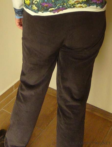

Robią mi się na nowych spodniach fałdy na nogawkach, takie w kształcie litery U. Niedawno gdzieś się natknęłam na wskazówki, jak to poprawić (chyba na czyimś blogu), ale teraz szukam w necie i szukam i nic.
Tak mi się przynajmniej wydaje, że to nie ten przypadek, że korekta na płaskie pośladki, bo taką już naniosłam na wykroju i inaczej się robią fałdy. Moje koszmarne gacie |
Moim zdaniem fałdy w okolicy kolan są pochodną fałd pod pośladkami... Dopóki się nie uporać z problemem leżącym wyżej - ten niżej zawsze będzie trwał...
Tak na moje oko to biorą się ze zbyt dużego ściągnięcia centralnego tylnego szwu względem bocznych.
Jeśli tylko poluzujesz tylny szew - to zrobi się worek pod kuperkiem. A jeżeli tylko zbierzesz boczne szwy - spodnie zrobią się bardzo obcisłe w biodrach. Trzeba znaleźć "złoty środek", tzn. troszkę zebrać na zewnętrznych szwach, a popuścić na tylnym i wewnętrznych w węźle krokowym. Wtedy powinno się poprawić. ________________________________________________________
Ja mam wrażenie, takie intuicyjne i trochę z własnego doświadczenia, że przód został wszyty za "wysoko" w stosunku do tyłu. Może w trakcie krojenia więcej zapasów zostało dodanych na tył i potem przy spinaniu przodu z tyłem nie zostało to uwzględnione?
Jest jeszcze jedna opcja..
Bo - generalnie - spodnie wyglądają na zdjęciu tak, jakby były za wysoko podciągnięte do góry. /Sorry, Aga, to nie jest żadna osobista uwaga/ - tak, jak robił to Forrest Gump. Boki poszły do góry po całości szwu bocznego, a tył został niżej, bo pupa przeszkadza. Przy wykrojach na spodnie z reguły jest podane, ile cm od talii /powyżej czy poniżej/ powinna "wypaść" górna krawędź paska. Od talii, czyli miejsca najmniejszego obwodu. Czy coś się zmienia, jeśli zsuniesz je niżej? Ania --- Ostatnio edytowane 2014-02-22 17:15:44 przez czeremcha --- ________________________________________________________

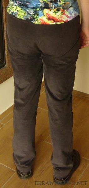

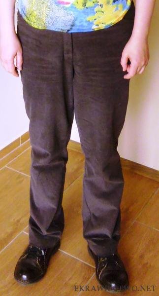

Zrobiłam jeszcze parę zdjęć, jak się będą nadawać to wrzucę.
Raczej nie popuszczę na szwach, bo tym razem ścięłam je na maksa. Generalnie są trochę za szerokie w biodrach i talii, ale to nie powód chyba do tych fałd. Spięłam boki szpilkami i nic nie pomogło. Krawędź paska górna wg opisu powinna być w talii, a że lubię (i mam talię) wysoko to dodaję zawsze jeszcze 1,5 cm. Widzę, że z przodu mam za mało do paska wszyte w kieszeniach i to jest jedyna rzecz, którą widzę, jak poprawić. Dzięki za uwagi. A, takie zdjęcia jeszcze mam. Można krytykować, spoko Czeremcha. Jakbym nie chciała szczerych opinii, to bym tu nie pisała. |
Na tych fotach widać już trochę więcej i wydaje mi się, że podkrój kroku jest za płytki (za wysoko) w odniesieniu do obszerności nogawek w pobliżu kroku.

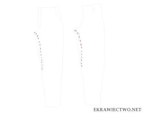

Skoro ścięłaś wszystkie zapasy na maxa, to jedynym rozwiązaniem będzie teraz lekkie zebranie wewnętrznych szwów nogawek od kroku do - powiedzmy - połowy uda. Ale nie podwyższając podkroju. To zabieg dość nietypowy i może nie całkiem zgodny ze sztuką krawiecką, ale stosowałem go kilka razy i zdawał egzamin. Szkice są odręczne i zrobione naprędce, ale chodzi w nich o pokazanie samej idei przeróbki. Ciekawym, co Ania na to? Ja w ten sposób dopasowałem już niejedne portki, ale na swoją suchą dupinkę... Ale może sprawdzi się to także przy pełniejszych kształtach? ________________________________________________________
Na pierwszym zdjęciu widać, że lewą nogę masz lekko przeniesioną do przodu. Fałdki pod pośladkami nie ma, a fałda pod kolanem jest mniejsza.
Bo linia od pasa do kolana się wydłużyła - czyli w "normalnym" ustawieniu na baczność linia spodni jest dłuższa niż leżąca pod nią linia ciała. Materiału jest za dużo na długość. Ponieważ nie da się chodzić z obiema nogami wysuniętymi do przodu Na próbę - niech ktoś zepnie na tobie szpilką albo klamerką do bielizny fałdę materiału na tyle dużą, żeby zebrać i to, co pod pupą, i podciągnąć do góry to, co z tyłu kolana. Ania ________________________________________________________
Czyli po staremu... Muszę Ktosia zmobilizować do szpilkowania.
Generalnie te spodnie nie miały być takie nieco baggy, ale dopasowane, sztruks jest z elastanem. Miały być takie, jak te brązowe - zresztą wykrój ten sam. Może faktycznie zebrać po wewnętrznych szwach? |
