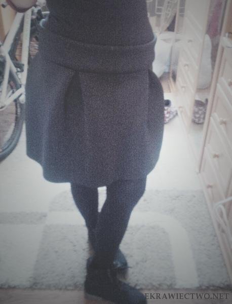

| Ja szyłam z nurka, który ma nazwę Safona.Skład tkaniny: 92/% Poliester i 8% Elastan
 Gramatura to 230g/m2 ( 345g/mb). Szyłam chyba z rok temu albo i więcej, na Singerze 9423 i było ok. Szwów nie obrzucałam bo wtedy jeszcze nie miałam owerloka, wyglądają dobrze. Dół wykończyłam podwójną igłą | |
|  uszyłam sobie kurteczkę bez zapinania tylko z paskiem, zszywałam i obrzucałam na owerloku bez kłopotu.Powodzenia. | |
