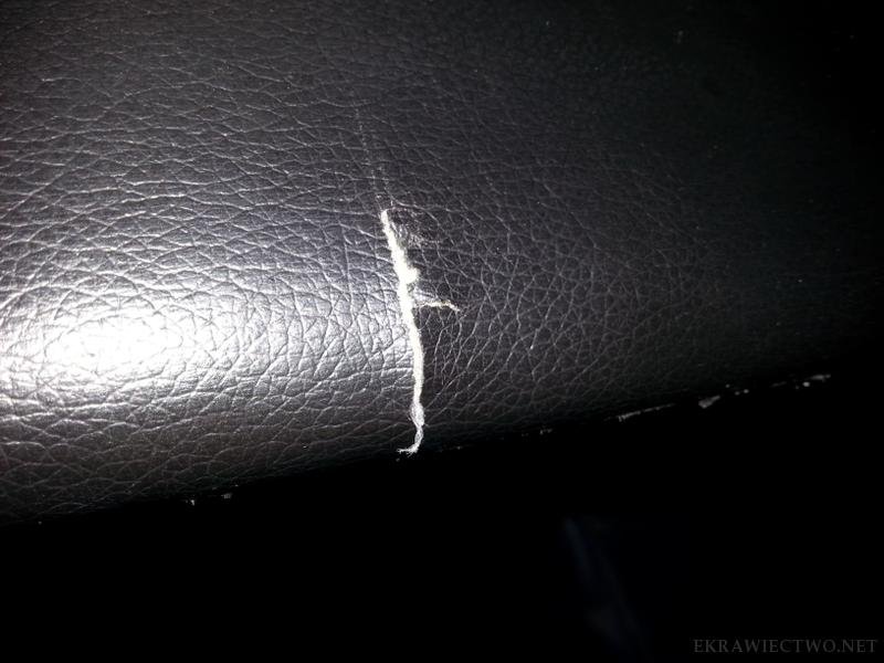

Witam, zarejestrowałem się i myślę, że tylko tutaj znajdę jakaś dobra poradę odnośnie mojego pytania, mianowicie mój nowo nabyty stół pokerowy ma rozdarte rail tzn obicie i chciałbym to naprawić tylko nie wiem jak. Nie wiem nawet co to za materiał (eko skóra? choć wygląda na skórę) Słyszałem, że są jakieś łatki/naklejania i później jest niewidoczna różnica. Macie jakieś pomysły, sugestie? pozdrawiam wszystkich i dzieki za wszystkie porady!

Wymaga to tzw. artystycznego cerowania, na co dzień się tym zajmuję mogłabym Ci pomóc, pod warunkiem, że mieszkasz blisko Olsztyna (warmińsko-mazurskie). Ale to co już teraz mogłabym Ci poradzić, to podklejenie od wewnątrz. Należałoby znaleźć dojście do tego miejsca właśnie od wewnątrz. Podkleić specjalnym klejem stosując podkładkę z innego materiału. Na zdjęciu widzę, że powinno się przykleić. Nie radziłabym klejenia bezpośrednio na wierzchu, bo nie wydaje mi się, żeby to była skóra i można tylko sytuację pogorszyć.

Gdyby to była skóra - to naprawa byłaby stosunkowo prosta. Ale to jest derma. I tu się życie komplikuje...
Jeżeli chcesz uzyskać "bezśladowy" efekt, to trzeba najpierw zedrzeć z dermy płócienny podkład, bo inaczej nie przykleisz łatki gładko.
To się wiąże prawdopodobnie z rozłożeniem tego stołu i na brzegach ta derma jest pewnie napięta gwoździami tapicerskimi. Trzeba wydłubać trzy boki, aby uzyskać dostęp do spodu poszycia. Następnie przeciąć delikatnie płócienny nośnik wokół rozdarcia i podkleić tak samo przygotowaną łatką z podobnego materiału.
Inaczej nie będzie się trzymało i za chwilę znowu wróci problem.
Do klejenia wystarczy zwyczajny Butapren.

Nie próbuj kleić na gąbce bo pogorszysz sprawę. Żeby to naprawdę ładnie wyszło to jedynie rozebrać i dopiero kleić. A najlepiej to wymień całość na prawdziwa skórę lepiej taki stół będzie się prezentować.
Albo można kupić coś takiego http://allegro.pl/plynna-skora-pasta-retuszerska-renowacja-i3961223364.html
http://allegro.pl/plynna-skora-szpachla-na-ubytki-ponad-300-kolorow-i4022603740.html
i zaszpachlować :P bez zabawy w cerowanie ;P

A ja tak sobie myślę, że skoro i tak trzeba rozbierać stół, to już chyba lepiej zainwestować w nowy kawałek dermy i ją od nowa napiąć, zamiast cudaczyć z łataniem... :)
Mniej zawracania i efekt na pewno lepszy!
1. maszyny zasadniczej
2. maszynisty
A po co rozbierać stół? :-S No chyba, że się stolarzem jest :P po co komplikować sobie życie...
Wystarczy podłożyć kawałek materiału pod rozdarcie (przy opcji płynnej sztucznej skóry). :P
