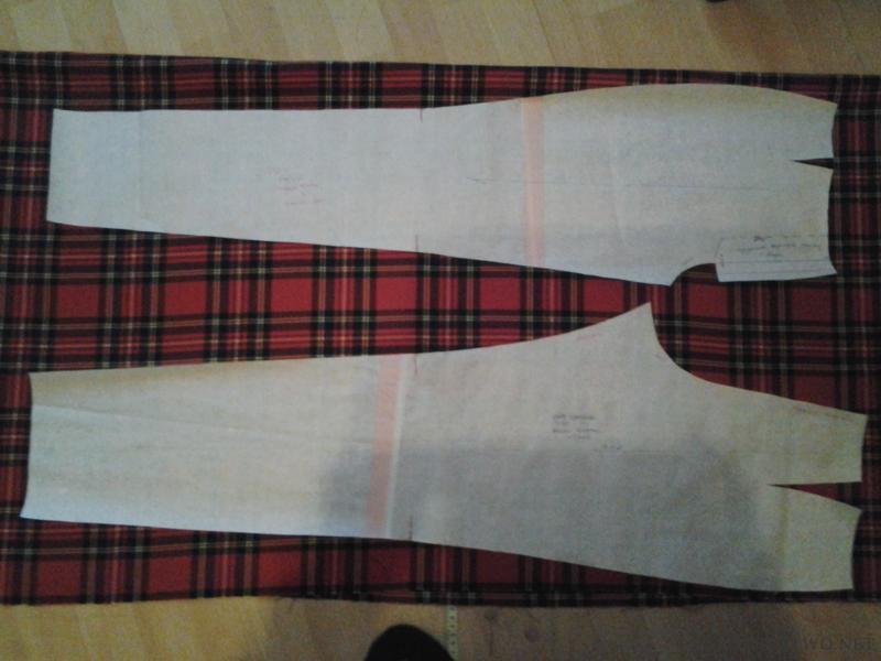

Witwm,wiem ze temat byl,ale prosze o rade.
czy dobrze rozmiescilam wykroj,bo nogawki mam jakos dziwnie na roznych wysokosciach,materialu wiecej nie mam. Dziekuje bardzo P.S. pytanie pilne ,bo dziecko z chaty wyjezdza na 2 godziny ![]() ________________________________________________________

Najlepiej byłoby, gdyby wykrój miał zaznaczoną linię wysokości kolana. Wykroje z Burdy zawsze mają. I to byłby najlepszy punkt orientacyjny. Wewnętrzna linia szwu - niekoniecznie, bo w spodniach często wdaje się tył w stosunku do przodu na tej linii. Dziwne, że punkt na samej górze szwu bocznego wypada ci na różnej wysokości w stosunku do kraty...

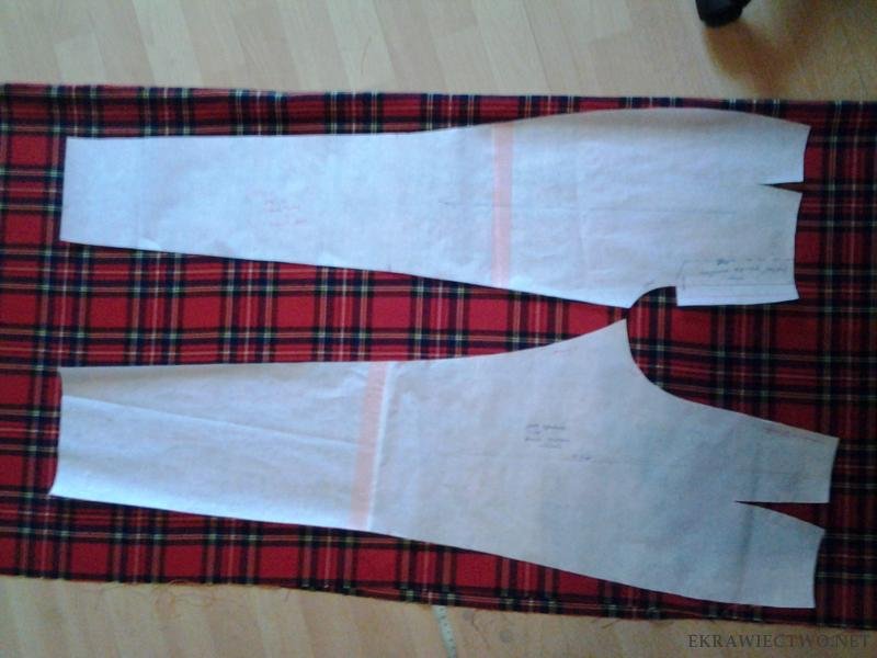

zoznaczylam te takie punkty nie wiem czy widac...teraz dobrze ? jakosc mi dlugosc tu ne pasuje,ale moze tak ma byc

Popatrz - teraz nawet górny punkt szwu bocznego się zgadza... ![]() Ania ________________________________________________________
Jeśli się przyjrzysz - to zobaczysz, że linia wewnętrznego szwu części tyłu jest bardziej zaokrąglona, niż przodu /wzdłuż nogawki/, czyli - mimo tego, że najniższy punkt kroku wypada w innym miejscu kraty na przodzie i tyle - to linia ma w sumie tę samą długość. Przez to zakrzywienie.
Przygotowując do szycia - zepnij najpierw te "punkty kolanowe" i od nich idź w dół - pilnując kraty, i w górę - odpowiednio układając materiał i nie martwiąc się kratą na szwach wewnętrznych. Na bokach będzie się zgadzała. Ania ________________________________________________________

I przedtem było dobrze, i teraz jest.

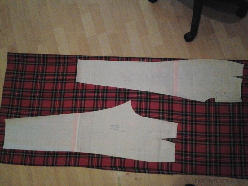

aha ![]() ![]() ![]() dziekuje bardzo za pomoc , biegne kroic ![]() P.S. na przyszlosc ...jak lepiej bylo ? 2 wariant czy 3 ? ________________________________________________________
Prosze wybaczyc moj rosyjski ![]() |
Ponieważ jestem oszczędna - to wariant 2 ![]() Ania ________________________________________________________
dziekuje jeszcze raz za pomoc ![]() dodaje zdjecie lewej nogawki ,chyba sie udalo,teraz bede rozkmniniac zszycie nogawek itd. p.s. zastosowalam 3 wariant --- Ostatnio edytowane 2014-03-06 21:50:36 przez diogi --- --- Ostatnio edytowane 2014-03-06 22:42:07 przez diogi --- ________________________________________________________
