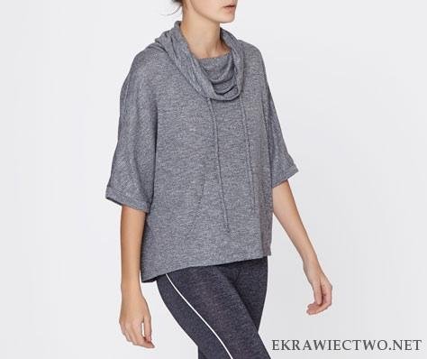

Zbieram się do szycia bluzy. Jeszcze nie wiem dokładnie jaka ona ma być, ale na pewno chciałabym żeby miała luźny golf. Chodzi mi coś takiego jak na zdjęciu. Czy wystarczy, że do pokroju szyi doszyję coś w rodzaju komina? Będzie się układał mniej więcej tak jak na zdjęciu, czy w ogóle jakiś inny patent jest potrzebny? W życiu nie szyłam czegoś z golfem i nie umiem sobie wyobrazić jak sie materiał będzie układał. Powiedzcie proszę czy błądzę
Do takiego fasonu w zupełności wystarczy uszyć prosty komin, tak jak piszesz.
Zamknij miarkę krawiecką w okrą i powieś sobie na szyi. Zmierz w ten sposób, jaki obwód komina będzie cię zadowalał. Potem dopasuj podkrój dekoltu podcinając go na tyle, żeby obwody się zgadzały - ale nie tyle na głębokość z przodu, co na karku i na szwach bocznych. Ania --- Ostatnio edytowane 2014-03-15 11:28:16 przez czeremcha --- ________________________________________________________
Ja bym zrobiła obwód komina o 1-2cm krótszy od obwodu dekoltu. Będzie ładniej się układał. ________________________________________________________
Pamietaj, ze duzo zalezy od tkaniny, jesli chcesz, zeby golf ukladal sie tak, jak na zdjeciu, musi byc odpowiednia, miekka i lejąca. Sztywna, gruba dresówka tego nie zrobi.
Poza tym tube trzeba tak przyszyc, żeby nie było widac na wierzchu szwu, co jest mozliwe biorac pod uwage szerokość golfu jaką chcesz miec. Ja szyłam golf kiedys z burdy, akurat przy szyi dopasowany, ale krojony jednoczesnie z całością. Ciekawe, czy gdyby poszerzył odpowiednio część na golf, to wyszłoby cos podobnego jak na zdjeciu, ktore pokazała Singer1 ? http://monikowo.blogspot.com/2012/02/golfik-z-multi-ciucha.html ________________________________________________________

Taki nie wyjdzie krojony w całości.
Dlaczego nie?
Ja mam taki golf z całosci-tyle, ze akurat nie szyty, a dziergany- i golf jest tam częscią calego sweterka, i uklada sie dokladnie tak, jak na zdjeciu. Tylko faktycznie szeroki jest i dość długi. ________________________________________________________
Dzianiny dziergane układają się jednak inaczej. Są luźniejsze niż maszynowe.
Udało się. Bluza z golfem jest. Metoda - doszywanie komina. W zasadzie jak juz wszywałam komin stwieriłam, że powinien być z pojedynczej warstwy materiału. Ale nie chciało mi sie pruć. Z pojedynczej dlatego, że dzianina, z której szyłam jest dość ciężka mimo, że stosunkowo cienka. Ale i tak jestem z siebie dumna bo szyję góra raz na rok, więc dorobek mam skromny. Niestety fotografa pod ręką brak. Wybaczcie proszę tę fotkę. Ma ona tylko charakter pogladowy.
