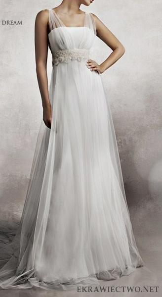

Proszę o podpowiedź jaki jest krój tiulowego dołu sukienki,poniżej zamieszczam zdjęcie .Wydaje mi się,że jest to koło.Wiem ,że do tyłu dodatkowo jest doczepiony tren z prostych kawałków tiulu.Jeszcze mam pytanie ,czy szył ktoś dół z podwójnego koła? To znaczy obwód tali jest równy 2 x obwód koła?
Szyłam z więcej niż jednego koła. Pytasz, czy sukienka z podwójnego koła to 2 razy talia? Nie, to dwa koła rozcięte i zszyte razem. Talia nie ma znaczenia.
A ta sukienka - nie wydaje mi się, żeby dół był z koła. Raczej trapez.
--- Ostatnio edytowane 2014-03-28 21:29:41 przez czeremcha ---
Dziękuję Aniu za odpowiedż.Myślysz ,że ten dół to trapez.Ja szyję taką sukienkę i mam bardzo delikatny welonowy tiul i chyba zrobię koło to trochę więcej go będzie na dole,niż w przypadku trapezu.Jeszcze raz dzięki.
Inna będzie proporcja fałd z tiulu w stosunku do podkładu. Zwłaszcza, że koło zaczynać się będzie nie w pasie, a pod biustem. Fałdy na dole będą znacznie bardziej odstawały od "podszewki", a elegancja tej sukienki polega na tym, że tiul na całej długości tak samo "przylega" do spodu.
Aniu,Ty jak taki mój wewnętrzny duszek mówisz.Rzeczywiście patrzę na tą sukienkę i wiem że coś może być nie tak jak dam dół z koła.Dlatego też wrzuciłam na forum pytanie o dół.Spód już mam zrobiony i jest w kształcie "syreny" tj.talia i biodra dopasowane ,a od kolan idzie poszerzenie.Nie dawało mi wlaśnie spokoju to, że tiul zaczyna sie pod biustem .Chyba spróbuję trapez ze skosu ,powinien się ładnie układać.Dziękuję za podpowiedzi dobra kobieto :buzki:

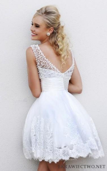

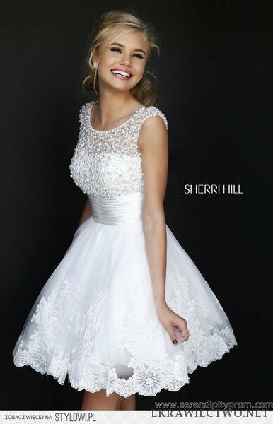

Mam taki sam problem z tymi sukienkami, czy doły są z koła ?
Prawdopodobnie nie.
Wygląda na mocno zmarszczony prostokąt.
Popatrz tutaj, może znajdziesz podpowiedź: www.elbauldelacosturera.com/2012/10/patrones-para-faldas-de-dama.html
