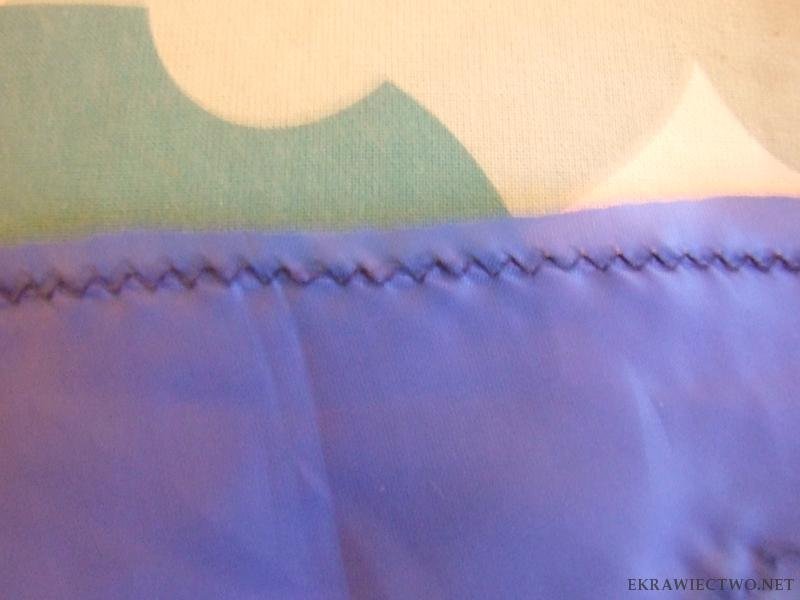

Witam, kolejny raz liczę na Waszą pomoc. Mam problem z szyciem podszewki-wiskoza, a właściwie z jej obrzucaniem. Igła do szycia dzianin 75, nici 120, wypróbowane naprężenie nici od 2-8, zmieniana szerokość i długość ściegu. Podczas obrzucania ściegiem zygzakowym marszczy mi się w środku ściegu materiał i wychodzi jakby pliska, która zostaje przeszyta, nie umiem tego inaczej opisać. Dodam, że materiał wchodzi pod stopkę idealnie równy. Próbowałam pokazać to na zdjęciu, ale nie widać tego.

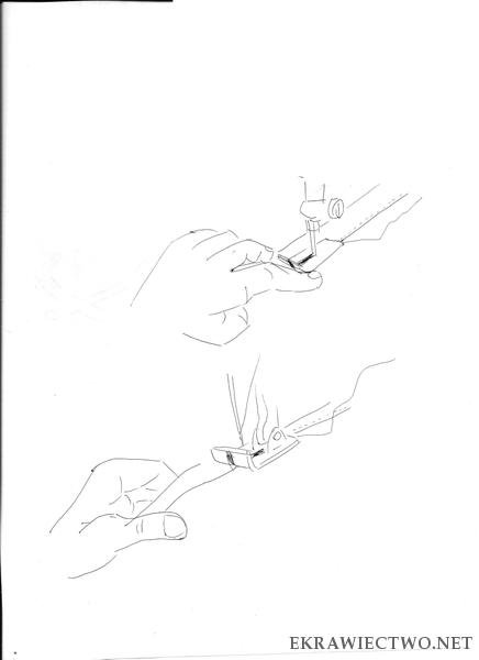

przede wszystkim nie da się tego przeszyć "a'la long", bez przystanków. Trzeba będzie robić przystanki dla poprawienia ułożenia fałdki, bo człowieki mają tylko dwie ręce, niestety... Przy robieniu przerw pamiętaj o tym, aby igła pozostała wkłuta, bo inaczej materiał może się przesunąć, a to zaskutkuje supleniem pod płytką. I nie podnoś stopki!!! Możesz prowadzić z równą szybkością złożoną fałdkę wraz pojedynczą warstwą, ale to wymaga pewnej wprawy: dłoń "zamienia się" w stopkę kroczącą, kiedy dwa palce (wskaźnik i duży) podają materiał, a kciuk - pod spodem dłoni - przesuwa go do przodu. Można też podawać materiał trzymając założoną zakładkę w "szczypcie", czyli pomiędzy wskaźnikiem a kciukiem. Ale wówczas przystanków będzie więcej, aby poprawić ułożenie fałdki przed podaniem pod stopkę. To są moje spostrzeżenia z maszyny, która wymaga pomocy ręcznej kółkiem dla delikatnego startu i dlatego prawa ręka jest zawsze w odwodzie do pomocy. Jeśli Twoja maszyna startuje sama łagodnie, to masz obie ręce do układania fałdki na bieżąco. Jednak myślę, że i tak nie uda się bez zatrzymań... --- Ostatnio edytowane 2014-04-04 21:33:53 przez Zibiasz --- ________________________________________________________

Tak nie do końca to mnie przekonuje W tym konkretnym przypadku (zdjęcie )należy wyregulować górną nić - poluzować odrobinkę.Stopka overlokowa powinna poprawić tą sytuację ________________________________________________________
