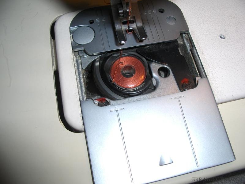

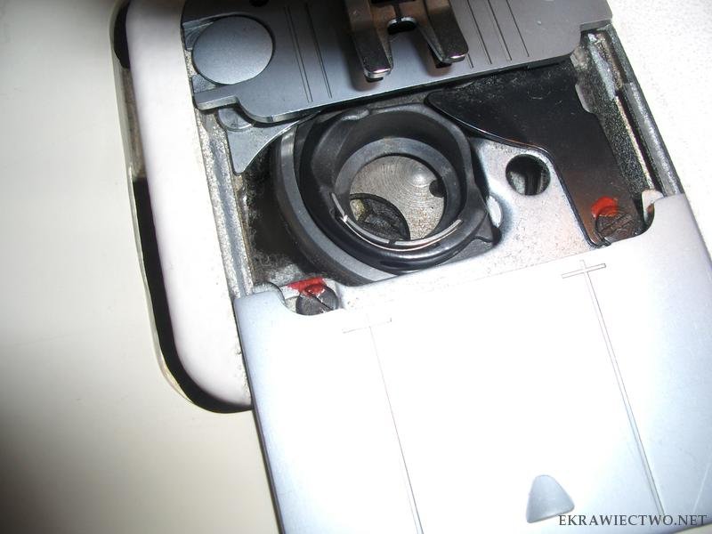

Witam. Postanowiłam pokazać jak wygląda bębenek w mojej maszynie, może któraś z was wie jak regulować w tej maszynie nić dolną? Ja raczej sama z siebie nie będę eksperymentować, bo jeszcze coś zepsuję, ale pod okiem bardziej doświadczonych krawcowych, może uda się coś wymyślić.
Najpierw zdejmij płytkę ściegową - tą przykrywającą ząbki transportera.
Lekko poluzuj 2 śrubki - u góry po lewej i u dołu po prawej. Śrubki te przytrzymują elementy utrzymujące bębenek w miejscu. Nie odkręcaj tych śrubek całkowicie! Nie ma potrzeby! Po poluzowaniu będziesz mogła te elementy lekko odsunąć uwalniając plastikowo - metalowy bębenek. Wyjmiesz bębenek - i zobaczysz na nim małą śrubkę, którą reguluje się naprężenie dolnej nici. Ania --- Ostatnio edytowane 2011-03-17 11:57:29 przez czeremcha --- ________________________________________________________
Moment, moment, a co to za maszyna? Jeżeli to Łucznik, to nie ma potrzeby luzowania żadnych śrubek. A przynajmniej maszyna wygląda mi na łucznika. Maszyna jest stara, wątpię że dostaniesz do niej części ot tak, a przysięgam że łatwo zatrzeć te śruby - wiem, bo sama kiedyś o mało co nie zepsułam maszyny.
Musisz zdjąć płytkę ściegową, pod tą płytką ukrywa się taka mała płyteczka w kształcie prawie litery "L". Jest ona widoczna trochę na tych zdjęciach - wychyla się spod płytki po lewej stronie. Jedyne co robisz, żeby wyjąć bębenek, to przesuwasz ją na bok, zapamiętujesz ułożenie bębenka i wyciągasz go. Potem na bębenku zobaczysz śrubeczki - cienkim śrubokrętem przykręca się delikatnie lub rozkręca, zależy od potrzeb Jak nitka pętelkuje, to przykręcasz. EDIT: Doczytałam, że to Singer, ale bębenek jest identyczny jak w moim Łuczniku. Ja wiem, że wygląda jakby ta miedzanokolorowa płytka z prawej strony trzymała bębenek, ale jej nie ruszasz, a już na pewno nie odkręcasz. Spokojnie da się wyjąć bębenek przesuwając jedynie małą płytkę po lewo o kształcie między literą L a trójkątem. Taki wklęsły trójkąt :P Jak mówię niejasno, to mogę Ci na zdjęciu zaznaczyć --- Ostatnio edytowane 2011-03-17 12:20:35 przez Mrufka --- --- Ostatnio edytowane 2011-03-17 12:24:22 przez Mrufka --- |
