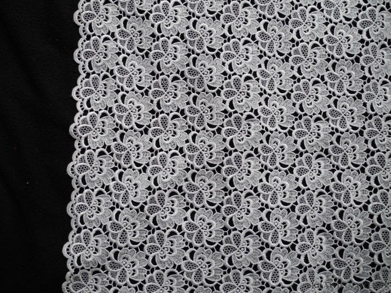

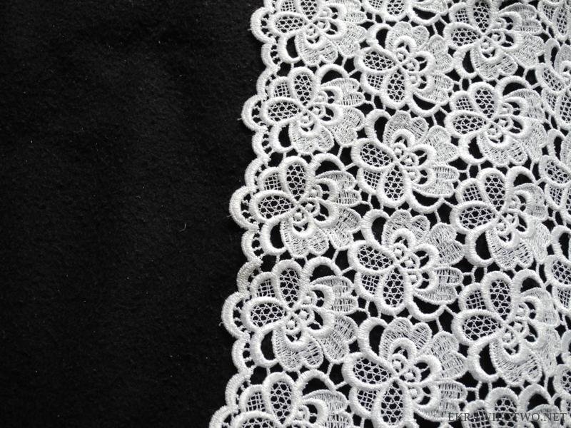

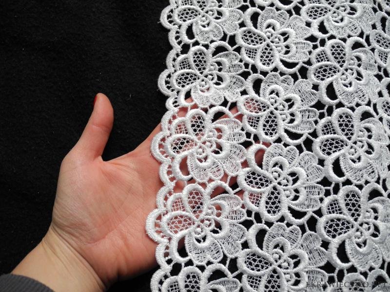

Chcę uszyć sukienke z grubej koronki z podszewką z batystu (przód- zaszewki poziome na biuście, tył- zaszewki pionowe i dekolt w szpic). Nigdy wcześniej nie szyłam z koronki i martwią mnie wykończenia szwów i zaszewki. Powinnam wszystko schować w środku czy traktować koronke i batyst jako jedna warstwę? Chciałaby również żeby na plecach batyst był tylko do wysokości zaszewek co rodzi moje obawy jak wykończyć brzeg dekoltu. Czy mam go poprostu podłożyć, czy lepiej to zrobić na taśmie formującej albo lamówce? Poniżej zdjęcia koronki: |
