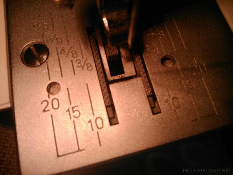

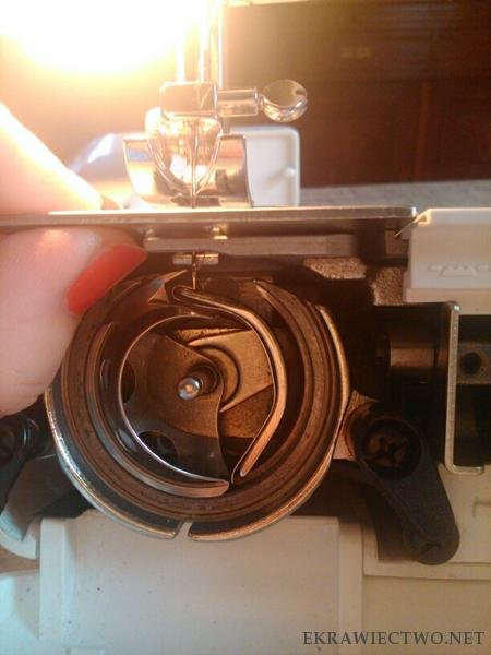

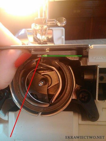

2. Naciąg nici już jest git ale teraz mam problem z dołem maszyny. Podczas szycia początek ściegu jest ładny a po 3-4 cm zaczyna się tak jakby rozluźniać nitka pod spodem ale delikatnie nie tak jak wcześniej przy złym naciągu. Poza tym co któreś schowanie się igły na dół słychać jakby... uderzenie. No i nitka po chwili szycia się zrywa. Przy wyciąganiu dolnej nici na górę też nie załapuję jej górna nitka tak szybko jak to być powinno, czasem dopiero po 10 obrotach a najczęściej w tym czasie górna nić zdąży się kompletnie pozawijać o bębenek i całe to ustrojstwo z dołu. Przeprowadziłam eksperyment i przeszyłam kawałek przy odsłoniętym bębenku i nie używając pedała tylko dłonią kręcąc kołem żeby móc podejrzeć. No i wychodzi na to, że co któryś raz górna nitka zaczepia się o chyba chwytacz, nie znam się aż tak dobrze ale chodzi o ten najbardziej ostry wystający bolec z tej części w której siedzi bębenek. Mój trop doprowadził mnie do linka znalezionego na tym forum:
http://serwismaszyn.republika.pl/chwyt.html
Ale wydaje mi się, że moja maszyna wygląda zgodnie z rysunkiem.
Nawet zrobiłam zdjęcie.

Czyli raczej problemy po stronie obsługi :-)Zapewniam cię, że takie same kłopoty miałabyś z obsługą każdej maszyny mechanicznej, niezależnie od marki. Masz przestawiony chwytacz, co skutkuje takim właśnie szyciem i stukaniem. To się zdarza.

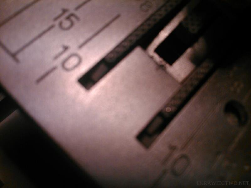

Czeremcho masz rację z tą nicią, przyznaję się, że tan nawlekałam. Ale czy wg Ciebie ten chwytacz na zdjęciu wygląda na przestawiony? Czy nie da sie tego ocenić w ten sposób? Jeszcze jedna rzecz mi się przypomniała, nitka zacina się między płytką ściegową a transporterem, raczej dolna nić niż górna. Nawet widać na płytce głębokie rysy od igły. Nie iwem czy są widoczna na zdjęciach. To chyba nie jest od chwytacza?
Pamiętam, że jak używałam maszyny ostatnio to właśnie złamałam igłę i pewnie złamałam ją o to i przy tej samej okazji poszedł chwytacz?
Czyli samemu nie da się z tym nic zrobić?

Rysa mogła powstać od uderzenia igłą. I owszem. Czasem rąbnięcie jest tak mocne, że przęsełko w płytce ściegowej może pęknąć /to też mam na swoim koncie, fakt że lata temu :-)/.
Tu masz dokładną instrukcję, jak to zrobić samemu ze zdjęciami, tyle że po niemiecku. Ale po skonsultowaniu z tą polską stroną, którą zalinkowałaś powyżej, powinnaś wiedzieć, o co chodzi, i ocenić, czy czujesz się na siłach sama próbować.
http://drachenwiki.de/index.php/Einstellanleitung_-_Nadel_-_Greifer
A tu masz dzieciologicznie wytłumaczone, o co chodzi z tym chwytaczem, tak od 1:45 min i na modelu:https://www.youtube.com/watch?v=JQOmLOn4NHI
