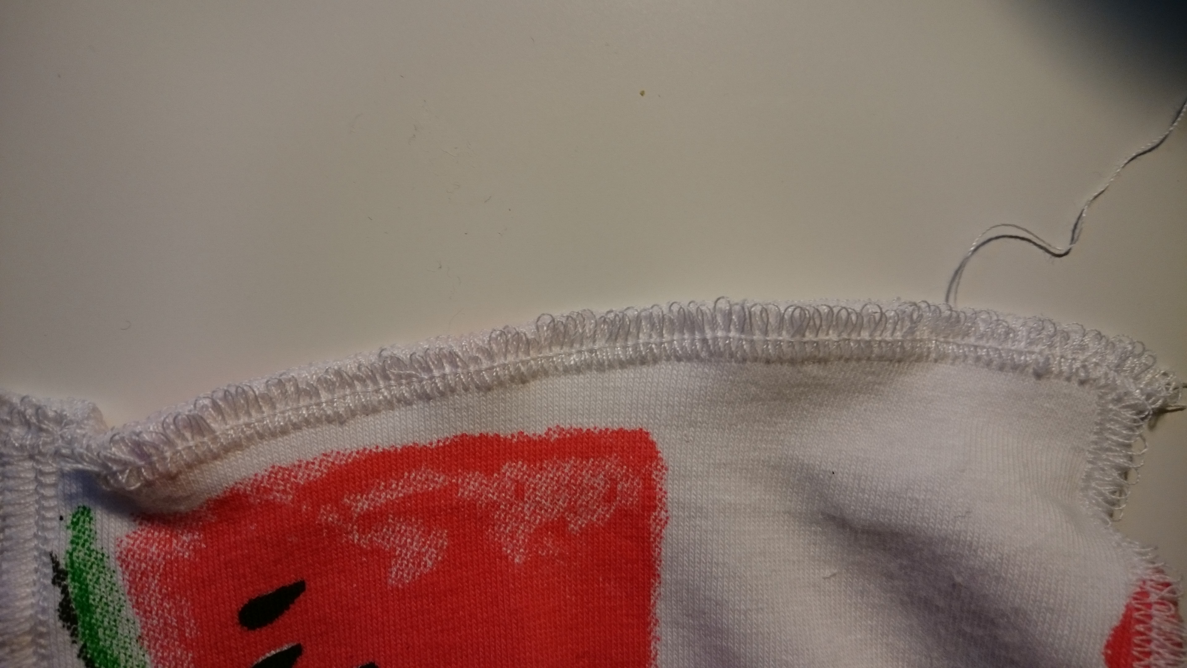

| Dzięki, za podpowiedź. Jak na razie walczę z poprawnym ustawieniem naprężenia nici. Myślałam że dyferencjał może mieć tu znaczenie. | |

| Witam!
 Nie udało mi się rozwiązania tego problemu na forum, więc spróbuję tutaj. Ostatnio po zmianie nitek i nawleczeniu od nowa na owerloku, coś jest nie tak. Na spodniej stronie materiału po zszyciu ścieg wygląda jak na załączonym zdjęciu, robi takie luźne pętelki. Próbowałam już kombinować z napięciem nici, ale nic nie pomaga. Macie może pomysł, co może powodować tworzenie się takich pętelek? Z góry dziękuję za pomoc! Pozdrawiam, | |

| Witaj zoko,
 Proszę, dodaj nowe zdjęcia - wierzch i spód, bo mam wrażenie, że nałożone są tu dwa obrzucenia na siebie. I wtedy może ktoś pomoże ; ) Napisz, jaki to ścieg, jak prowadziłaś nitki - nawlekałaś, przeciągałaś. |
