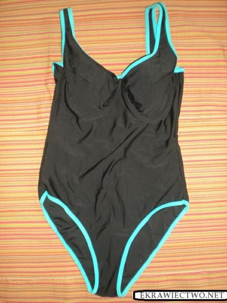

Szyje strój kąpielowy, chciałabym go obszyć kontrastowym kolorem, ale nie wiem z jakiego materiału stosuje się te obszycia /lamówki ?
czy są one już gotowe i można kupić na metry ?
poniżej załączam fotki strojów z takimi obszyciami - jeśli ktoś wie z czego są zrobione to bardzo proszę o napisanie.

Lamówki są też z mocno elastycznej dzianiny, jak cały strój. Gotowych się raczej nie kupi, bo lamówki z dzianiny kroi się "z prostego" i raczej kroi się je samemu.

Pozostaje mi więc samej zrobić taką lamówkę...
Dziękuję bardzo za odpowiedź :)
Pozdrawiam
A jaką gumą najlepiej obszyć - elastyczną dzianączy gładką bez oplotu?
Z taką bez oplotu możesz mieć kłopot - nie jest łatwa w szyciu przez swoją gumowatość. Ja wszyłabym zwykłą, dzianą, z oplotem.

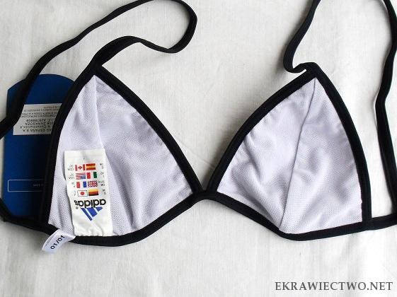

A z jakiego materiału robi się podszewki do strojów kąpielowych? Nie ma pojęcia jaki to materiał - proszę o pomoc:)
To bywa byle co. Czasem samo sztuczne, czasem z domieszką bawełny - ale wtedy wolniej schnie. Oby tylko nie było szorstkie. Oczywiście - dzianina.
Czeremciu - pozwolisz, że dodam też od siebie :zawstydzony:
Dobrze czeremcha napisała, że są to dzianiny: 18% SPANDEX i 82% NYLON.
Z reguły nazywa się to "dzianina na kostiumy kąpielowe" - dużo jest tego w sieci.
Do kostiumów też jest wykorzystywana dzianina elastyczna: POLIESTER: 75% (+/-5%) i LYCRA: 25% (+/-5%):)
