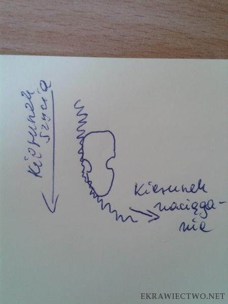

Też do krytych używam stopki do zwykłych zamków. Przynajmniej widzę, gdzie szyję O prasowaniu słyszałam, ale mam inną metodę: część zamka (ząbki) przed stopką ciągnę lekko w bok, żeby tak jakby zawijały się przed stopką, a sama stopka wjeżdżała nosem w ząbki i odpychała je. Machnęłam wysublimowaną grafikę, żeby było wiadomo, w czym rzecz Aha, tylko trzeba uważać, żeby stopka nie przejechała nad ząbkami, of kors --- Ostatnio edytowane 2014-07-01 13:57:20 przez Meg_Sonata na miarę --- ________________________________________________________

Meg ciekawa koncepcja - podoba mi się Twój pomysł.
Zapewne prędkość trzeba trzymać "z wyczuciem" jak pisałaś:
