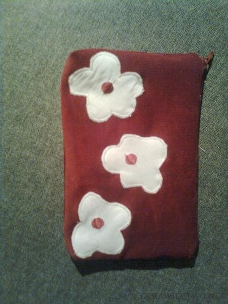

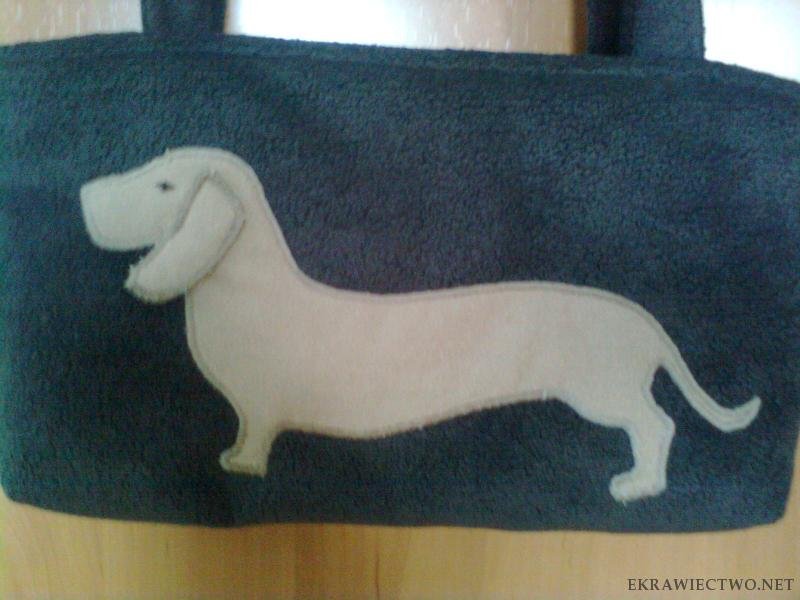

Masz na myśli naszywanie na wierzchu, czyli aplikacje (przykłady na zdjęciach)? Nie podwija się ich, ale przyszywa po krawędziach bardzo gęstym zygzakiem. Niektóre maszyny mają taki ścieg do aplikacji. Przydaje się też stopka do aplikacji, nie jest całkiem płaska od spodu. Kawałki, które chcemy naszywać, podklejamy flizeliną. Najlepiej przykleić flizelinę (czy inne usztywnienie) żelazkiem, a potem wycinać kształt, jaki chcemy mieć gotowy.

Naszycie bez flizeliny to prawie zagwarantowane zniekształcenie czy nierówne przyszycie aplikacji. Możesz użyć flizeliny bardzo cienkiej, niemal nie wpływającej na grubość przyszywanego elementu. Odstawać nie będzie na pewno. A ideałem byłaby flizelina dwustronnie klejąca.
