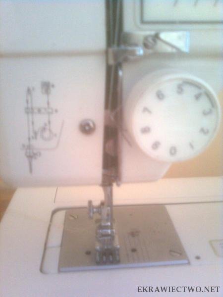

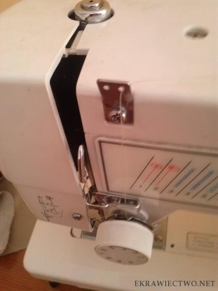

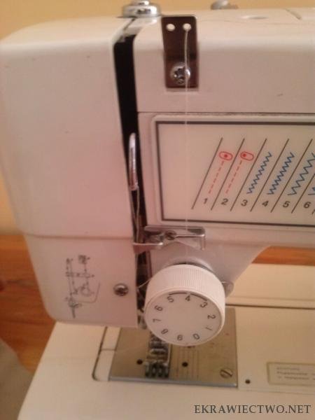

Naprężacz należy raczej wykluczyć, położenie sprężynki sugerowało "grzebanie" w naprężaczu, a jest on cały zamontowany trochę za dużo w lewo. Ponadto nić dochodząca z góry do naprężacza jest z lewej strony poprzeczki (w naprężaczu), a powinna być z prawej strony, ale to zbyt mało by maszyna nie szyła - należy szukać innej przyczyny. Tak dla formalności, przy prawidłowym założeniu igły, siedząc przed maszyną widzimy dziurkę igły, a długi rowek w igle jest skierowany w stronę szyjącego.
