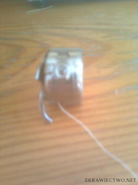

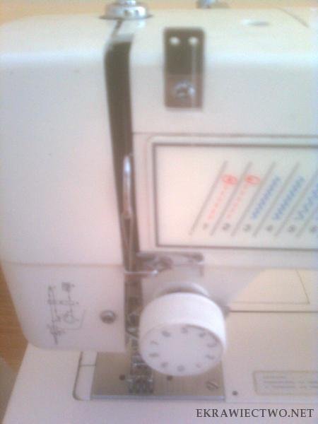

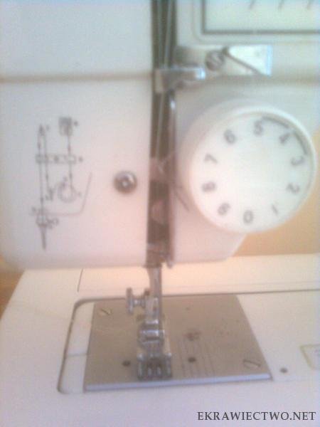

wstaw fotki jak jest nawleczona maszyna,w bebenku tez ________________________________________________________

przepraszam za jakośc
Szpec od maszyn
Nawet przy tej jakości zdjęć widać problem z naprężaczem, aby coś więcej napisać musiałoby być parę szczegółowych zdjęć lepszej jakości - tak jak jest teraz maszyna nie będzie szyła poprawnie, chyba że jakość zdjęć wprowadza w błąd.

postaram się wstawic lepsze zdjęcia
