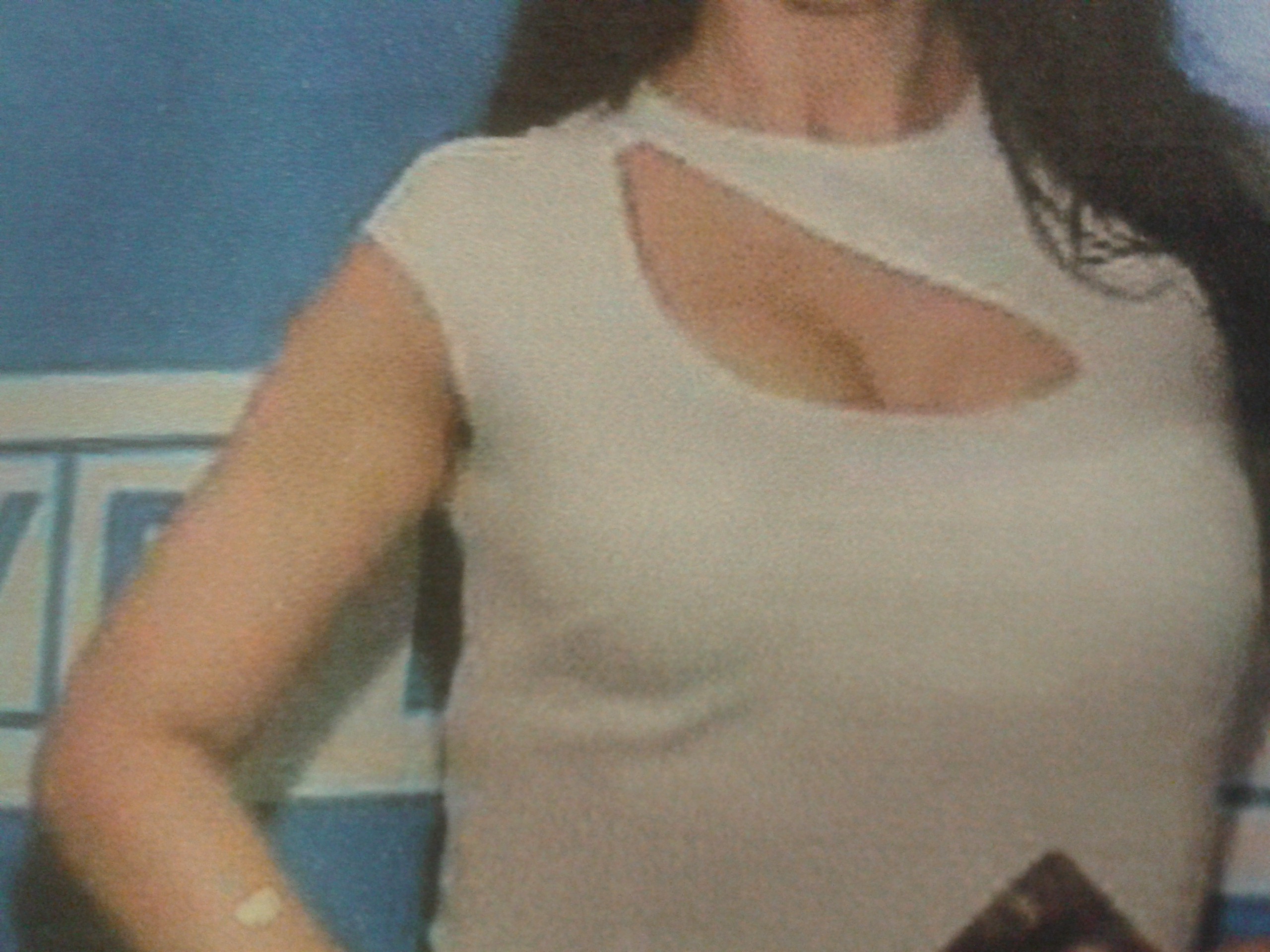

Witam. Mam problem z odszyciem załączonym na zdjęciu dekoltem.Podpowie ktoś?
lamowka moze zawinieta pod spod lub najzwyczajniej oblozenie ________________________________________________________
Ja zrobiłabym lamówkę. Tylko zanim zaczniesz ja przyszywać - koniecznie obstębnuj wycięcie dookoła maszynowo długim ściegiem, potem ściągnij lekko dolną nitkę nie marszcząc materiału. Dzięki takiemu szwowi - bazie materiał nie rozwlecze się podczas naszywania lamówki i nie będzie się falowało.
Witaj Meegi,
Masz już wykrojone części ubrania, a otwór na dekolcie jest wycięty? Jaki jest stan na teraz? Gdzie mogłabym zobaczyć zdjęcie oryginalne? A jeśli nie ma takiej możliwości, chciałam dodatkowo zapytać, czy jest to na pewno łezka czy otwór w takim kształcie? Fides --- Ostatnio edytowane 2014-08-19 11:21:56 przez Fides --- --- Ostatnio edytowane 2014-08-19 12:07:43 przez Fides --- |
