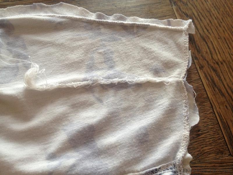

             Witam,
        Postanowiłam reaktywować starą maszynę prababci, jednak jestem początkująca i na samym wstępie pojawiły się pewne problemy, dolny ścieg się pętelkuje. Znalazłam informację, że może być to zależne od naciągu górnej nici jednak nie wiem w jaki sposób ustawia się ten naciąg. Górny ścieg szyje prawidłowo, natomiast dolny wygląda tak jak na zdjęciu poniżej. Z góry dziękuje za odpowiedz  |
             a czy chociaz nici sa naciagniete w talerzyki?
 jakie jest naprezenie? ________________________________________________________
             a gdzie so owe talerzyki? jak to sprawdzic?
             Instrukcja sporo wyjaśni - do ściągnięcia tu:
        http://ekrawiectwo.net/board/thread/18612/lucznik-834-i-884-maszyna-do-szycia/?page=1#post-18612 Fides  |
             A wiesz, że te nitki to tak naprawdę "górny" ścieg? Nici ze szpulki na górze, nie z bębenka.
 Prawdopodobnie źle jest założona górna nitka, regulowanie naprężeniem nic nie da. Chyba że naprężacz jest w ogóle tak rozkręcony /albo uszkodzony/ jakby go w ogóle nie było. Ale raczej mi to wygląda na nie podciąganie nitki do góry przez szarpak. Ania --- Ostatnio edytowane 2014-09-03 17:12:40 przez czeremcha --- ________________________________________________________
             Nawlekaj maszynę na podniesionej stopce.
        Zwróć uwagę, że inaczej prowadzi się nitkę do nawlekania szpuleczki bębenka a inaczej nitkę, gdy chcesz szyć. Do testów naprężenia dobrze jest użyć dwóch kolorów nici, tak aby łatwo można było ustalić, która nitka z góry czy z dołu sprawia problemy. Fides  |
