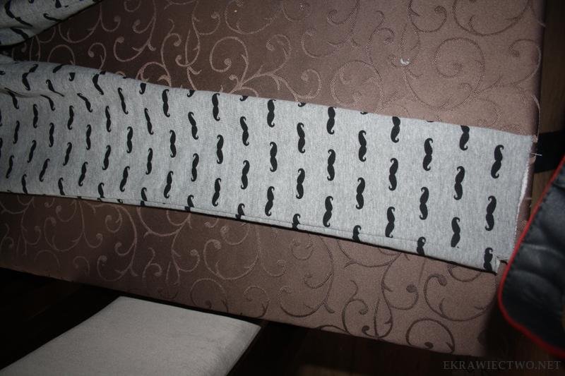

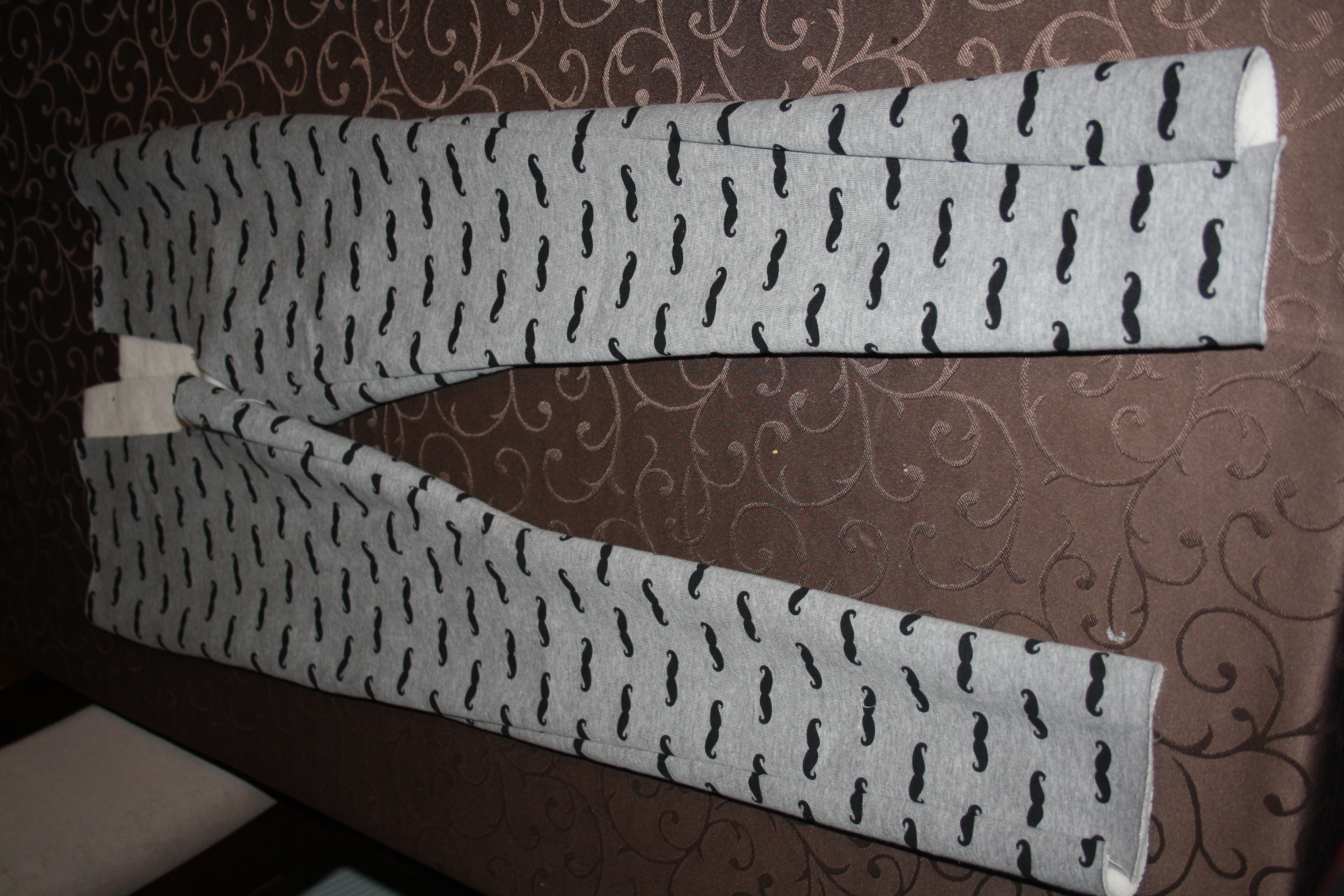

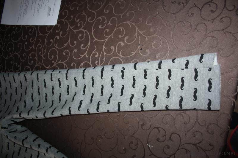

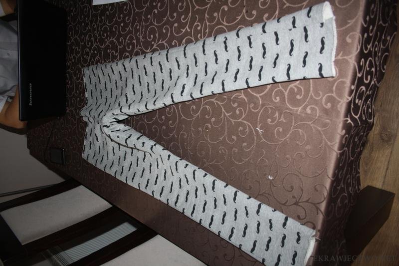

Witam na zdjęciu pragnę pokazać spodnie gdzie skręciła mi się nogawka. Mam jeszcze trochę materiału i chciała bym wykroić tylko nie wiem która cześć jest prawidłowa a która nie. Proszę o poradę bardzo
Tzn. czy skroić na nowo tył czy przód? Rozpruj szwy nogawki /oba/ i połóż spodnie jeszcze raz na płask. Zobaczysz, która część nogawki się wykręca. Bo na pewno jedna ciągnie drugą, tylko która którą? ;-)
Zaraz idę rozprasować i pokażę. Pani to ma wiedzę absolutną i pewno lata doświadczeń pozdrawiam i dziękuję. Czy u pani w sklepie można zakupić igły do overloka Arka Radom do dzianin.
Witam Pani Czeremcho proszę dalej o poradę po rozprasowaniu jedna nogawka jest ok no może ok ale ta druga jest bardziej skręcona. Zaznaczyć pragnę że spodnie na zdjęciu leżą przodem. Pozdrawiam i liczę na pomoc
Muszę zrobić rozeznanie - jakie tam igły pasują...
No i jednak nie powinno być takiej różnicy w nogawkach...
to co mam teraz zrobić wyrzucić i wykroić nowe czy tylko tył podpowiedz coś
błagam
Najpierw trzeba sprawdzić czy to tył ciągnie, czy przód popycha :-) Rozpruć i rozłożyć swobodnie.
