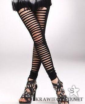

Kochani, jaką muszę kupić tkaninę, z której mogę uszyć legginsy i bluzkę, gdzie będą pocięte nogawki, oraz rękawy, w taki sposób jak na zdjęciach, ale żeby się nie pruła, i można by normalnie prać?
Chciałabym, aby materiał był "lejący"
Zdecydowanie dzianinę, nie tkaninę, ale jaką...
Głownie to będzie zależało od gęstości oczek i śliskości przędzy.
Była kiedyś moda na cięcie frędzli /pionowych/ na T-shirtach, tnie się paseczki dzianiny na naszyjniki i otulacze na szyję, ale to są rzeczy noszone raczej luźno, nie naciągnięte - a naciąganie będzie miało wpływ na prucie się dzianiny i rozsypywanie się... Nie wiem, czy takich cięć nie wykonuje się np. z użyciem lasera, lekko nadtapiając włókna... Ogólnie - to raczej ryzyko, bez gwarancji co się z tym stanie.
Interlock powinien pruć się najmniej, ale nie będzie miał tendencji do zwijania się brzegów nacięć i tworzenia łezkowatych otworów - takie efekty da zwykły single jersey, jak na t-shirty.
Możesz spróbować z materiałami lycra-latex, bądź lycra-lama:
http://www.tkaninysklep.pl/index.php?v=s&pid=069-008
Albo kup po prostu od Wietnamczyków na jakimś bazarze takie błyszczące legginsy za całe 15 złych i spróbuj je popruć, nawet po wstępnym nacięciu. To nie idzie łatwo! :)
Próbowałem sam, kiedy robiłem z tego materiału podszewkę do kurtki - to się nie pruje!
Trzeba naprawdę potężnej siły, żeby to rozerwać.:)
