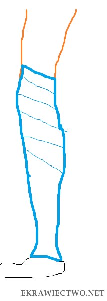

Witam, mam taki mały problemik, nad którym od dłuższego czasu się głowię i nic konstruktywnego nie przychodzi mi do głowy. Otóż muszę uszyć takie jakby zakolanówki (od kostki do półuda), gdzie zależy mi na zachowaniu (pokazane na rysunku) takich różnej szerokości pasów (tak jakby to nie było do końca uszyte, ale obwiązane na długości, jak bandażem). Robię to z rozciągliwej cienkie satyny, więc myślę, że nie musi być żadnego suwaka, myślałam, żeby to zszywać z pasków, albo owinąć wokół nogi spiąć szpilkami i wg tego zszyć, więcej pomysłów nie mam, tak samo jak czasu i materiałów na robienie zbyt wielu prób. Więc gdyby ktoś miał jakiś zalążek pomysłu, ewentualnie potrafił stwierdzić czy któraś z wymienionych przeze mnie metod ma sens (nigdy nie szyłam obcisłych nogawek, więc nie do końca wiem jak się wykrój zachowa, itd), to byłabym bardzo wdzięczna za radę ^^
Uszyłabym prostą nogawkę z tego samego materiału, a potem narysowałabym na niej linie przyszłych taśm "bandaża", potem rozcięłabym wzdłuż tych linii. To stanowiłoby szablon, wg którego skroiłabym nogawkę zachowując kierunek nitki.
Oszczędniej byłoby kroić taką nogawkę np. z jednym szwem wewnątrz, bo po rozwinięciu może wyjść zupełnie fantastyczny i nieekonomiczny do krojenia kształt. Ania ________________________________________________________
dziękuję, chyba wypróbuję ten sposób
