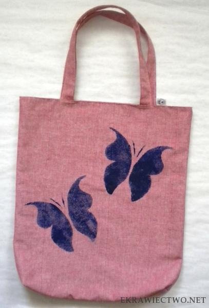

Ja maluję, a teraz częściej robię szablony zwykłymi farbami akrylowymi dla plastyków. Acrylic albo Amsterdam.
Po praniu nic się nie dzieję. Dla mnie te farby w słoiczkach, takie typowe do tkanin, są zbyt wodniste. Przykład zrobionego szablonu: ________________________________________________________
