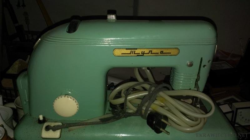

Witam czy jest ktos w stanie powiedzieć mi coś o tej maszynie?

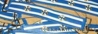

Radziecka maszyna? Czy jest to sprzęt , który nadaję się do czegoś jeszcze? czy muzeum. Planuje zakup maszny dla początkującego . I nie wiem z czym wystartować a ta maszyna to pamiątka rodzinna więc pytam po prostu czy nadaje się jeszcze do użytku czy nie raczej Maszynę chcę nabyć do 500-600 zł coś polecicie? dla amatora? oto stara maszyna: Oraz może ktoś mi podpowie co znajduję się na drugim zdjęciu? Skórzany dodatek do czegoś? Co to takiego? --- Ostatnio edytowane 2014-10-27 21:37:23 przez Lukasz24 --- |

Widoczna na zdjęciu maszyna TUŁA jest to dobra mocna maszyna wystarczająca do pierwszych kroków w szyciu, ale pod warunkiem dobrego stanu technicznego. W przypadku złego stanu będą problemy z szyciem, co może zniechęcić do szycia. Mam staromodne ale niezawodne, zawsze sprawdzające się podejście do nauki szycia, na początek maszyna nie może mieć dużo możliwości które tylko "rozpraszają" i uczą złych nawyków. Na początek maszyna musi być możliwie prosta, umożliwia to skupienie się na tym co szyjemy, a nie na maszynie. Po opanowaniu prostej maszyny każdy sam wie co mu brakuje w maszynie i dokonuje świadomego wyboru nowej maszyny z oczekiwanymi funkcjami.

Te stare maszyny z przekładniami korbowymi mają taki poważny atut, że każdy średnio inteligentny facet może ją sobie wyregulować. Poza tym są tak silne, że można na nich szyć namioty z brezentu. Są brzydkie, ciężkie, hałaśliwe, ale szyją prostym ściegiem jak zaczarowane... Pod warunkiem, oczywiście, że są wyregulowane, co podkreślał Bogdan. Jeżeli jest sprawna - nie pozbywaj się jej, bo przyda się nie raz do "cięższych zadań". ________________________________________________________
Czyli do zadań specjalnych będzie jak znalazł , hałas i praca jej nie będzie ani mi ani nikomu przeszkadzać
Pierwszym projektem będą prawdopodobnie torebki a raczej większe torby z juty z tego co wiem nie jest to łatwe A ktoś podpowie mi co znajduję się na tym pierwszym zdjęciu? Do czego to jest? |
Szczerze mówiąc - trudno to zidentyfikować, ale dosyć podobnie wyglądają rapcie z brajcarkami, służące do podwieszania szabli przy pasie. ________________________________________________________
Normalnie wielka zagadka
oczywiście to nie jest pilne ale lepiej wiedzieć niż nie |
Hi Łukasz,
...przepraszam nie posiadam polskich czcionek... twoja maszyna to Zuendapp Elcona, ktora zostala zaprojektowana u Zuendappa w Norymberdze (znane Motocykle, Motorowery i silniki lotnicze), tam tez byla produkowana. Byly 3 wersje: 1.) scieg prosty, 2.)zygzag (to chyba twoja) i 3.) Automat okolo 150 wzorow. Lata produkcji: 1950 - 1960, potem linie produkcyjne sprzedano do Hiszpani, a nastepnie do Rosji. Zobacz na: http://www.zuendapp.net/forum/index.php?topic=2523.0 http://www.unicumf.de/Zuend.html W twojej maszynie wymien kable elektryczne (jak chcesz stylowo ta takie z zelazka w bawelniannym oplocie) i Kondensatory (motor i w pedale). Te maszyny, po elektrycznej odnowie, sa nie do zdarcia. Pozdrawiam |

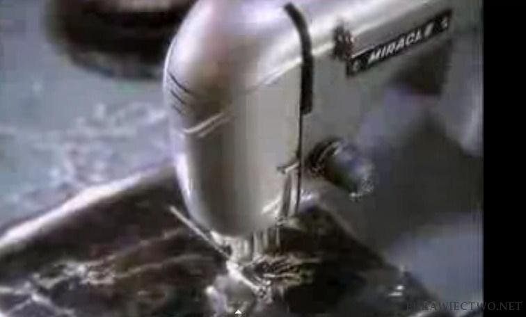

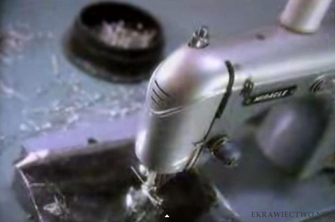

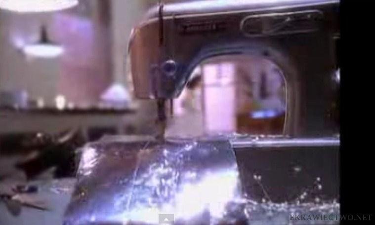

Skoro już tak tutaj o starych(nie tak bardzo) maszynach do szycia to następna zagadka.
Prosiłbym o identyfikację. Widoczna na fotkach maszyna to Miracle lub Necchi Miracle ? Może ktoś dysponuje lub wie gdzie znaleźc jakąś wyraźniejszą fotę ? Najlepiej taką z katalogu - byłaby niezła na tapetę do kompa. A może to jakiś totalny "custom" , jednostkowa produkcja ? Skąd zainteresowanie ? Maszyna z fotki wystąpiła w video ZZ Top "Pincushion" Od jakiegoś czasu mnie to dręczy --- Ostatnio edytowane 2014-11-04 19:33:19 przez Benedek --- ________________________________________________________
