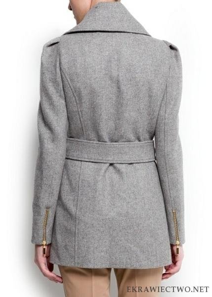

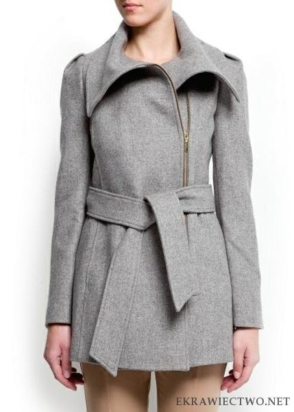

Kochani poradźcie mi coś, mam płaszcz który jest na mnie za szeroki w ramionach, i nie wiem jak można by go przerobić żeby lepiej leżał, w tej chwili czuję się w nim źle, poszerza mnie w ramionach i wyglądam jak terminator
Ramion ruszać nie trzeba, bo nie w nich problem.
Na pewno dopiero po odpruciu główki rękawa będzie można zdecydować, czy da się ją na nowo przyciąć, żeby miała "normalną" formę, czy dodatkowo trzeba będzie zrobić na główce rękawa zaszewki. Ania ________________________________________________________
A jak myślisz, zaszewki na główce rękawa będą brzydko wyglądać w takim płaszczu?
Według mojego skromnego zdania (Aniu - wybacz!) - niczego nie pruj, bo tylko zepsujesz płaszcz. I będziesz na siebie wściekła...
Ten fason polega właśnie na tym, że ma wąskie linie ramion, które są dopełnione szczypankami w główce. Zaszewki nie będą wyglądały jakoś tragicznie, ale będzie Ci niewygodnie, bo rękawy będą ciągnęły do góry. A przy przeróbce będziesz musiała się zderzyć z wykończeniem ramion - poduszki, fizelina, włóknina, satynowe pliski na szwach - no nikt nie wie, co tam jeszcze może być..? Na moje samcze oko - rozwiązania są dwa: zarzucaj na ramiona czarną chustę, która zniweluje optyczne wrażenie barów terminatora, bądź właśnie je wyeksponuj, nosząc wąskie spodnie. Szerokie bary wrócą lada moment! Mówię Wam! Czuję to w kościach! ![]() ![]() Może właśnie od Ciebie się zacznie? ________________________________________________________
Jeśli je odpowiednio dobrze poprowadzić, ujmując w nie należytą ilość materiału, to będą wyglądały jak zaszewki w rękawie raglanowym - czyli naturalnie.
Nie, nie będą - jeśli linię rękawa pozostawić taką jaka jest, ale chowając materiał fałdek w zaszewki.
Nie widzimy płaszcza na Paululu - może trzeba będzie i zwęzić nieco ramiona? Poza tym - uważne prucie i oglądanie odzieży od lewej strony jest świetną nauką, tego nigdy za wiele ![]() Ania ________________________________________________________
W sumie racja, ale jeśli dziewczyna nie umie do końca i skitłasi sobie płaszcz..? ________________________________________________________
Zawsze może rozpruć, podumać i zszyć z powrotem jak było ![]() Ania ________________________________________________________
Nie widzimy płaszcza na Paululu - może trzeba będzie i zwęzić nieco ramiona? Poza tym - uważne prucie i oglądanie odzieży od lewej strony jest świetną nauką, tego nigdy za wiele ![]() Ania Zgadzam się z tobą Aniu. Mnie to bardzo pomogło podczas szycia koszuli. Arek ________________________________________________________
Na forum krawieckim doradzę niemodnie : a nie da rady płaszcza wymienić na mniejszy rozmiar?
Z tego, co widac, to krój właśnie taki jest - ma sterczeć. Ale jeśli jest za szeroki w plecach to podejrzewam, ze po prostu rozmiar został źle wybrany. |
