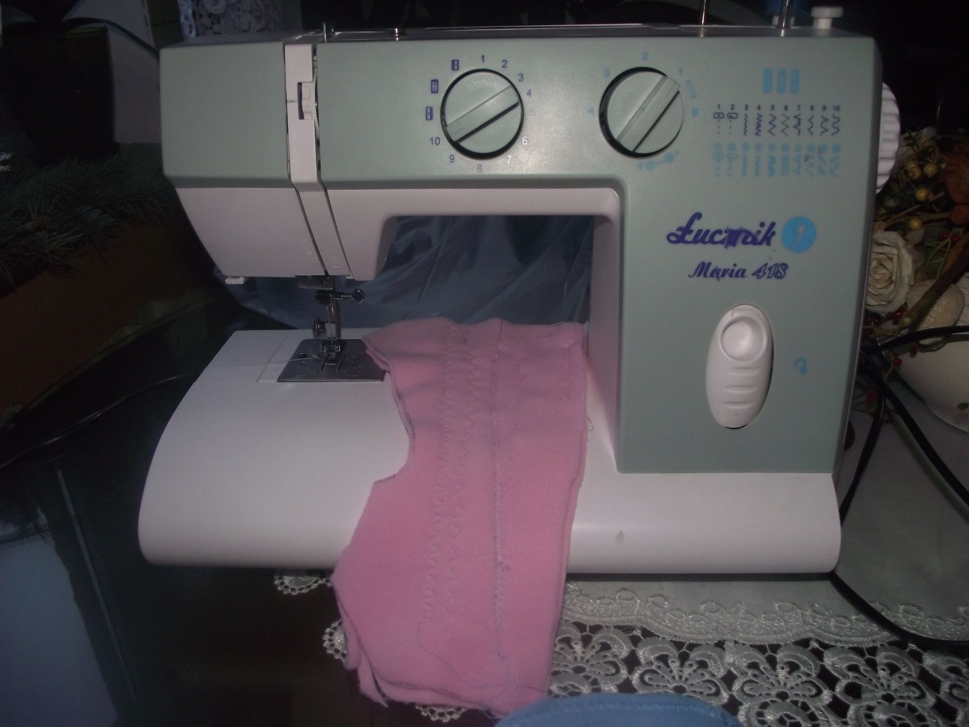

posiadam ŁUCZNIK MARIA 418 Od niedawna , chcialam się nauczyc szyc Mój problem jest w szyciu podwójnego polaru na tej maszynie...wziełam do reki ksiazke próbowałam z tabelami regulowałam napręzenie górnej nici , która poszyje trochę i się zrywa.Czy szyję wolno czy szybko to samo. Stpoka jest uniwersalna , igłę półpłaska 90 awrzuciłam niewiem czy to ma znaczenie , dorzuce zdjęcia tego wszystkiego .nici 120 |
Użyj igły do dzianin, to zazwyczaj rozwiązuje większość problemów. ________________________________________________________

Mi ewentualny problem z szyciem polaru załatwiała igła do dzianin. Czasami jest niezastąpiona
