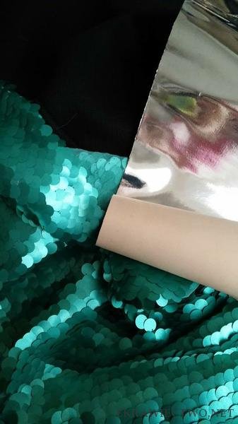

Zakupiłam parę dni temu materiał na sukienkę, niestety wpakowałam się. Nie mam pojęcia jak to zszyć.Zdjęcie materiału dodam poniżej. Są to cekiny, dosyć duże (średnica koło 2cm). Wzięłam je bo były przepiękne, chociaż nie wiedziałam jak cokolwiek z nich uszyć, doszłam do wniosku, że ktoś na pewno wiedzieć musi. Od razu mówię że krój sukienki będzie prosty i chodzi tu głównie o szycie na ramionach, po bokach i wykończenie dekoltu do którego będzie przyszyta podszewka.
Mam nadzieję, że znajdzie się ktoś, kto pracował na tego typu tkaninie. Z góry dziękuję!
Cekiny
normalnie na maszynie,chyba ze jest slaba i nie da rady,to recznie
igly moga strzelac
W zasadzie to powinno się odpruć cekiny wokół brzegów wykroju, zszyć materiał maszyną i doszyć cekiny ręcznie na "łysinach".
Ja też czytałam, że przy tkaninach cekinami zaleca się sprucie tylu "rządków" ile potrze bana szew.
Nie wiem czy szyjesz dany ciuch na podszewce ale nawet jeśli przeszyjesz cekiny i nie połamiesz/powyginasz igieł to prawdopodobnie szwy wewnętrzne będą bardzo nieprzyjemnie drapać ciało.
