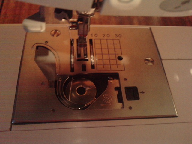

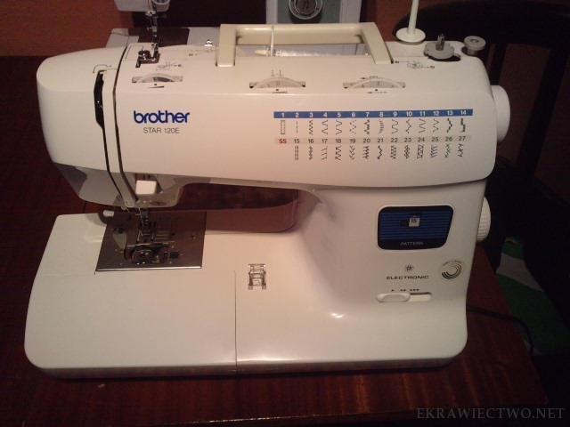

![]() Jak w temacie kupiłam używaną maszynę do szycia,myślę sobie lepsza starsza maszyna ale dobrej firmy niż nowa firmy niby dobrej ale produkowana w CHRL,po zapewnieniu Pana sprzedającego że wszystko jest ok za niewielkie pieniądze kupiłam oto taką maszynę Brothera star 120E(zdjęcia poniżej),i wszystko byłoby ok gdyby nie kilka drobnych szczegółów: 1 Zacznę od tego że potrzebuję do niej stopek bo w komplecie była tylko jedna(do ściegu satynowego i do tego lekko pęknięta)szerokość ząbków transportera wynosi 16-17mm gdzie takie mogę zakupić? bo wszędzie tylko standardowe 14mm. 2 Brakuje osłonki na szpilkę bębenka(o tym wiedziałam)ale nie miałam pojęcia że tak trudno będzie mi taką znalezć(nowe brothery maja inny kształt osłonki) 3 Przepuszca mi ściegi szczególnie ozdobne i zygzak przeważnie wtedy gdy ustawienie szerokości jest na 5-6 4 W zakresie SS szyje jak chce raz są ściegi elastyczne i ozdobne a raz normalne 5 Po kilku minutach pracy nagrzewa się obudowa(ale nie po stronie żarówki,a nawet silnika tylko po stronie gdzie znajduje się microcomputer(nie mam pojęcia czy to normalne,moja wcześniejsza maszyna nie posiadała takiego ustrojstwa) Bardzo prosiłabym o jakieś porady co z tym można zrobić,ewentualnie namiary na kogoś sprawdzonego kto by spojrzał na nią fachowym okiem najlepiej ze śląska |
Aż zmierzyłam... W moim Singerze 4423 szerokość ząbków transportera też wynosi ok. 16 mm - i pasują wszystkie standardowe stopki matic. Ta przy maszynie też wygląda na normalnego matica.
Skąd ta opinia, że potrzebne są inne stopki? Tak z ciekawości... Ania --- Ostatnio edytowane 2014-12-11 23:52:30 przez czeremcha --- ________________________________________________________
Miło mi Aniu że się odezwałaś.Po prostu wzięłam moją stopkę uniwersalną z innej maszyny i stopka jest węższa niż ząbki i stopka w tej nowej,słabo przesuwa materiał,z ciekawości zapytałam na fb i dziewczyny tez pisały że mają po 14mm więc tak sobie pomyślałam że pewno wszystkie są takie,no ale ja się tak dokładnie jeszcze nie znam,musisz mi wybaczyć

Zmierzyłam jeszcze raz,ząbki mają 16mm a stopka 17mm,a do tego Twojego sklepu to gdzie się trzeba udać hmm

Stopki czy osłonki to szczegół, maszyny elektroniczne to "nie moje podwórko", ale wiem że grzanie się maszyny w okolicy podzespołów elektronicznych jest groźne. Zdarza się, że koszty naprawy są nieopłacalne lub niemożliwe co oznacza kasację maszyny, wiele osób próbuje wówczas taką maszynę sprzedać.
Ps. w pierwszej kolejności należy ustalić przyczyny grzanie elektroniki, bo może się okazać że zakup osprzętu to strata pieniędzy. --- Ostatnio edytowane 2014-12-12 00:31:00 przez bogdan --- |
