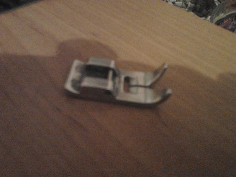

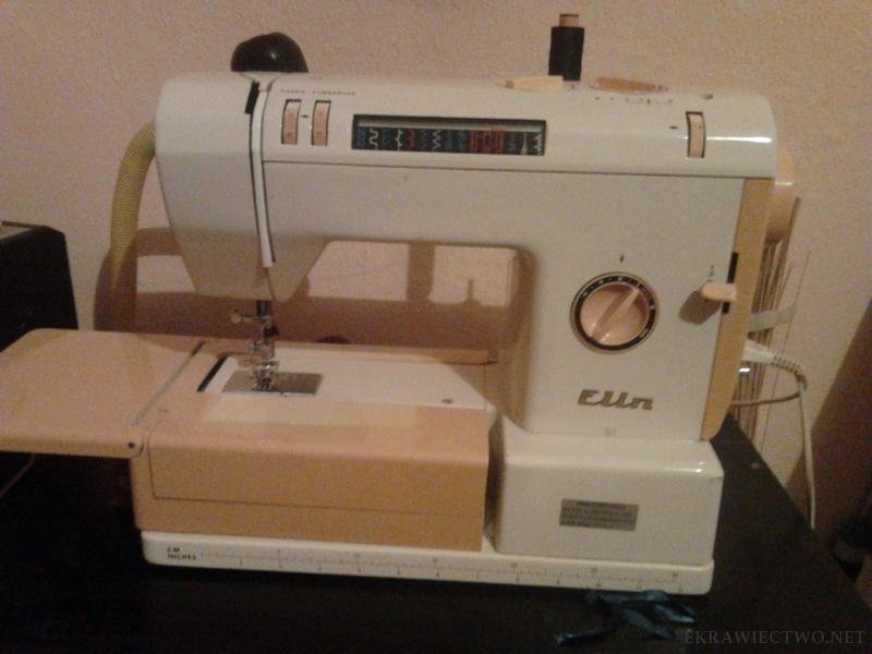

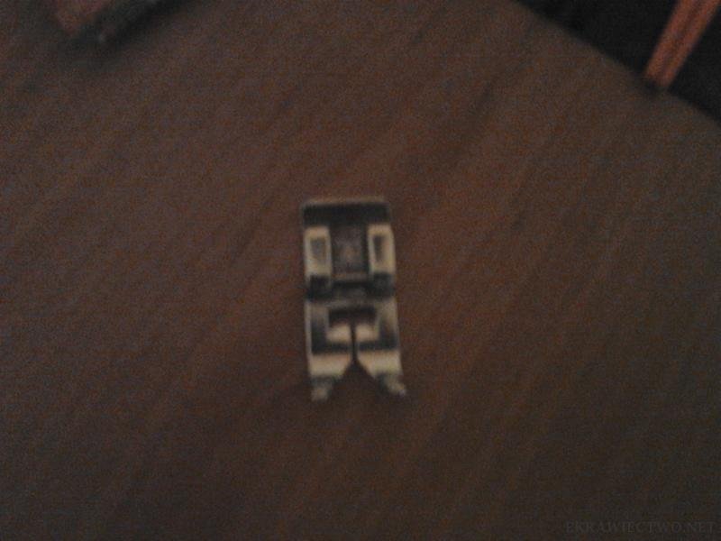

Moja maszyna działa jest super tyle że w sklepie powiedziano mi że stopek już nigdzie nie kupię bo to nie singer lub łucznik ... No właśnie , o co z tym chodzi ? kiedyś spytano mnie się o to czy szpulki nici dolnej mają być do singera czy do łucznika a nie bardzo wiedziałem co odpowiedzieć (powiedzenie maszyna z Niemiec brzmiałoby idiotycznie ) czy różnią się one czymś diametralnie ? I jak mam sprawdzić jaki typ stopek będzie pasował do mojej maszyny ?

O ile da się ocenić ze zdjęcia , to są to klasyczne dostępne w każdej pasmanterii stopki typu matic.
Stopki typu matic są przeznaczone do maszyn łucznik, Singer i wielu innych. |
A co do szpulek: najlepiej iść z jedną "pokazową". Choć , jak do tej pory, spotkałam się tylko ze specjalnymi do Husqvarny

Zmierz szerokość beleczki w poprzek stopki, tej o którą zaczepia się uchwyt zakładając stopkę.
A szpulki? Nie lubię tego nazewnictwa "Łucznik" i "Singer", bo to chyba pozostałość z zamierzchłych czasów. kiedy to maszyny produkowane u nas na licencji Singera wymagały użycia niższych, soczewkowych szpulek. A do Łuczników były przeznaczone szpulki wysokie. Teraz ten podział jest nieaktualny, bo nowe łuczniki i singery dają sobie radę z oboma rodzajami szpulek, a w instrukcji i na wyposażeniu nowego Singera są szpulki określane w handlu jako "łucznik"-owe. Handel nie nadąża za maszynami Ania ________________________________________________________
