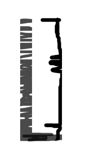

Przekopałem net ale nie znalazlem odpowiedzi. Kiedy probuje obszycia dziurki singerem 4423 to maszyna jakby obszywa tylko pół.Zaczyna krawędź dolną, dość gęsto obszywa lewą stronę i potem sie rozwala, nie obszywa krawędzi górnej a prawą zdarza sie że traktuje jak zwykly ścieg, czasem jakies tam kreski tu i tam wyszyje, wygląda to mniej więcej jak na załaczonym obrazku. Wszystkie filmiki instruktazowe i na YT pokazuja jednak ze opcja ta jest uzyteczna.
Czy ktoś z was też ma taki problem?

Może wymienić igłę? Może jest minimalnie zgięta i po prawej skrajnej chwytacz już nie łapie? Albo może chwytacz jest lekko przestawiony?
Spróbuj przeszyć kawałek ściegiem zygzakowym o maksymalnej szerokości, czy będzie go szyła prawidłowo?
Dziekuje Aniu. WYmienilem iglę na nowa i wszystko śmiga jak ta lala. Po 3dniach szycia grubszego weluru pewnie igła mogła się faktycznie minimalnie skrzywić. Nawet o tym nie pomyslalem.
Super. Jeszcze raz bardzo dziekuję.

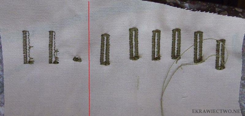

HA ! Wczoraj u mnie ten sam problem , sprawdzimy czy wymiana igły zadziała.
C.d. dzień później - Wymiana igły zadziałała :D
Później wrzucę fotkę ściegów przed i po.
Przy okazji znalazłem przyczynę skrzywienia igły - wygląda na to że jakimś sposobem przywaliła w bębenek tak mocno że prawie przebiła :boisie:
