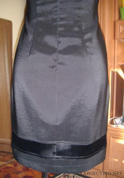

A co do góry, to szyłam sukienki z satyny, ale lewą stroną na zewnątrz. Nie były takie błyszczące. Wcale głupio nie wyglądały. A nawet mieszałam prawą i lewą stronę przy niektórych formach z cięciami.

Cieszę się, że się do czegoś przydałam:) Kilka rzeczy już szyłam z satyny "na odwrót", nie mam zdjęć niestety. Czasem lewa strona materiału wyglądała lepiej niż prawa, to dlaczego nie?:cwaniak: A uszyte z satyny z dodatkiem lycry są bardzo wygodne. Wypróbowałam na własnej skórze:)
