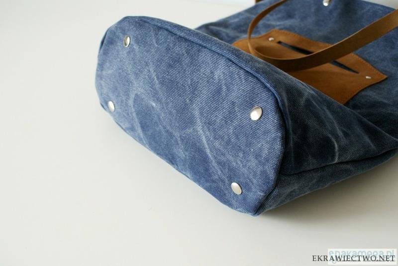

Ratunku :)!!!! Chciałabym uszyć torbę typu shopper z owalnym dnem, dokładnie jak na załączonym foto.. Bardzo proszę o wskazówki czy linka do jakiegoś tutorialu jak to zrobić:)

Trzeba by tylko zrobić najlepiej próbny wykrój od razu z materiału jeśli chodzi o kształt samej torby. Moim zdaniem powinna składać się z dwóch części w kształcie trapezu - bądź trapezu przechodzącego w prostokąt. Zszywasz obie części i przyszywasz do dna...
Dziękuję Aniu za wskazówki. Przy prostokątnym dnie robię odwrotnie-wszywam najpierw dno między niezszyte jeszcze części-przednią i tylną torby, a następnie zszywam całość od góry do dołu, przeszywam rogi, wywracam i gotowe:)Przy owalnym jak próbowałam to nie mogę w wymiar dna w stosunku do trapezów ucelować, aby było równiutko i dokładnie.Ale zaraz jeszcze raz popróbuję, nie będę się od razu poddawać:)
Spróbuj skroić części torby od razu za duże ;-) Zaznacz środki dłuższych boków i środki zaokrągleń dna. I środek dołu części torby. I zacznij przyszywać od środku dłuższego boku dna w kierunku boków. Nadmiar zetnij :-)

Aha - na pewno źle ci się będzie szyło łącząc okręg z prostym - czyli na zaokrągleniach dna. Z tego mianowicie powodu, że po jednej stronie stopki będziesz miała jakby nadmiar materiału układający się w fałdy poprzeczne do szwu. Jeśli masz półstopkę albo chociaż stopkę do wszywania zwykłych zamków - to ją załóż i szyj tak, żeby otwarta część stopki wypadała na tych fałdach. Będziesz poza tym dość dobrze widziała, czy nie przeszywasz fałdek.
