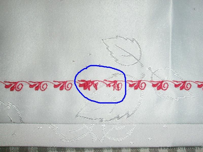

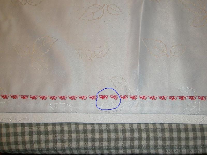

Od jakiegoś czasu mam singera 9960 i mam takie pytanko I jeszcze drugie: przy ściegach ozdobnych i dłuższym szyciu w jednym tempie, po jakimś czasie zaplątało mi kilka razy nitkę w bębenku. Nie żeby bez przerwy, tylko kilka razy właśnie przy takim jednostajnym pyrkotaniu, po nawet półmetrowym odcinku ładnego szycia. Czy to może wina nici, bo szyłam zwykłymi, nie do haftu. Ogólnie maszyna śmiga bez zastrzeżeń --- Ostatnio edytowane 2015-01-20 15:22:44 przez mmstycha --- --- Ostatnio edytowane 2015-01-20 15:25:55 przez mmstycha --- --- Ostatnio edytowane 2015-01-20 15:40:32 przez mmstycha --- ________________________________________________________
Na temat konserwacji już coś znalazłam ________________________________________________________
Tak to wygląda.
Szyje ładnie - zapląta tak, że zatnie igłę i po nawleczeniu dalej ładnie szyje. Ale znów przez jakiś czas. Przy zwykłych ściegach nic się nie dzieje. --- Ostatnio edytowane 2015-01-20 17:07:01 przez mmstycha --- ________________________________________________________

Mam szpuleczki i takie jak pokazała agaaffek metalowe i plastikowe ( te drugie były na wyposażeniu), wysokie właśnie. W starym łuczniku mam niskie, ale w singerze nie szyłam nimi Flizelinę też podkładałam (szyłam poszewkę dla mamy), i też parę razy zaplątało. Tyle, ze szyłam za każdym razem zwykłymi nićmi (tylko takie miałam), a igły singera te z wyposażenia i do dzianin z żółtą kolbą. To jest dziwne, że przez chwilę szyje dobrze a później w jednym momencie bach ________________________________________________________
