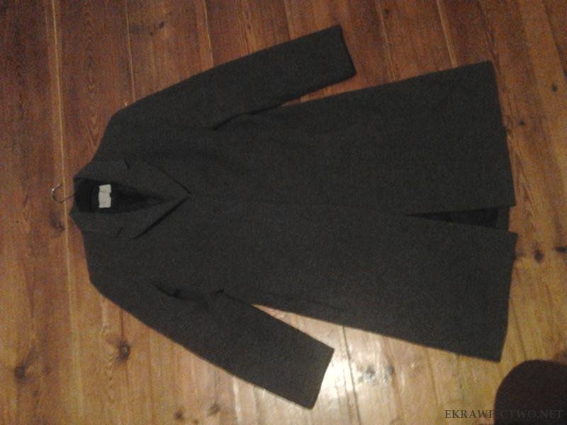

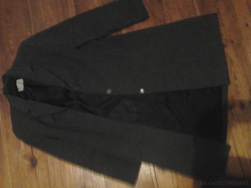

Witam mam pytanie otóż udało mi się kupić płaszcz jesienny (chyba bo jest dosyć cienki 95 proc wełny 5 proc kaszmir ) z tymże ma zapięcie na stronę damską i takie moje pytanie : Czy będzie widać że był to płaszcz damski ? I czy trudno przerobić zapięcie ? (z góry przepraszam za słaby aparat )

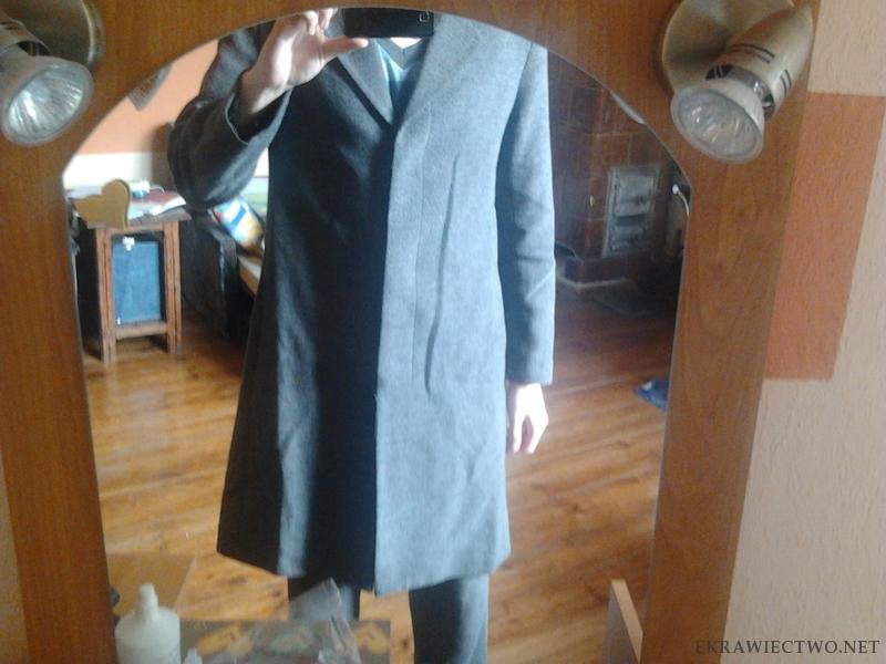

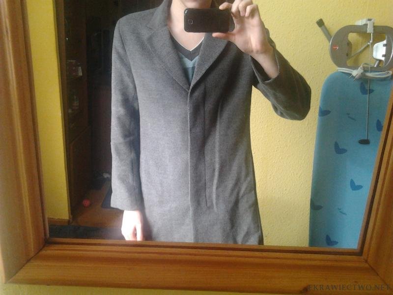

wrzucam ze zdjęcia nie wiem czy z przodu wystarcza tylko ale nikogo nie było przy mnie do pomocy wtedy
troche rekawy za krotkie ________________________________________________________
Wg mnie nie rzuca się w oczy, że on damski...ale krótkie rękawy-owszem.
Z jednej strony - kryte zapięcie pozwala ukryć przeróbkę, ale z drugiej - przeróbka będzie sakramencko skomplikowana.
Trzeba wypruć plisę z dziurkami i przełożyć ją na drugą stronę, ale do góry nogami - z góry trzeba będzie obciąć, a z dołu zabraknie... Już nie wspominając o zrujnowaniu podszewki No i te przykuse rękawy... Chyba, że chcesz wyglądać, jak "mods".. Według mnie można z tego płaszcza coś wykrzesać tylko poprzez całkiem radykalną przeróbkę, np. zapięcie na suwak, albo go popruć i uszyć od nowa jakąś ciekawą kurtkę. Daruj, ale póki co - wyglądasz w nim co najmniej fikuśnie... ________________________________________________________
A ja nie bawiłabym się w robienie z niego znów płaszcza z krytym zapięciem. To, że do tej pory było kryte - świetnie upraszcza kwestie przeróbki, bo jak pisze Zibiasz - nie widać "starych" dziurek.
Zrobiłabym dziurki na lewej pole, jeśli dałoby się zlikwidować spodnią plisę na prawej - to zlikwidowałabym, jeśli nie - to trudno, zostałaby podwójna O rękawach nic dodawać nie muszę Ania ________________________________________________________
Dzięki za dobre rady nie pomyślałem że rękawy mogą być za krótkie , jednak zrezygnuję Zibiasz napisał że byłoby to dość skomplikowane a poza tym faktycznie może to wyglądać po prostu wiejsko (nie obrażając ludzi mieszkających na wsi ).Może w rodzinie popytam i komuś się przyda
