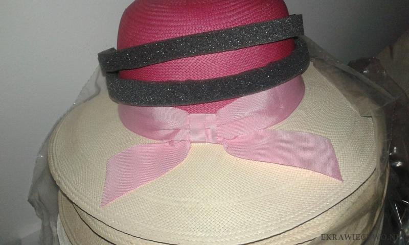

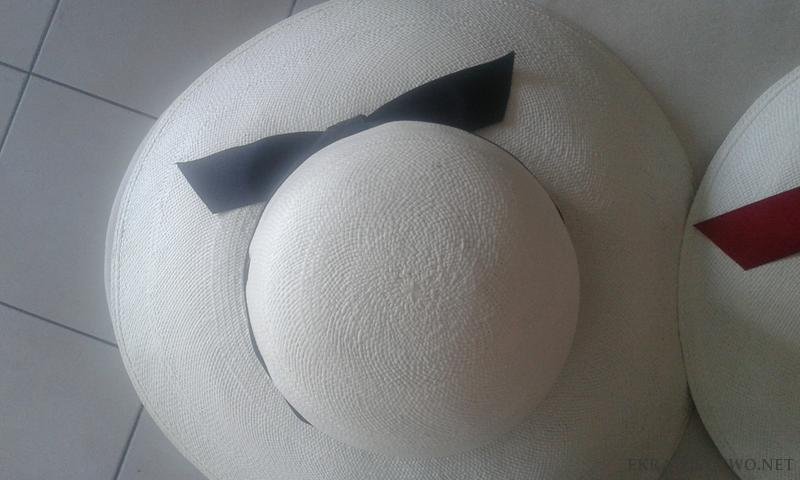

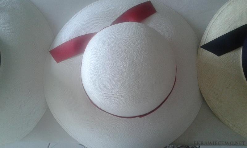

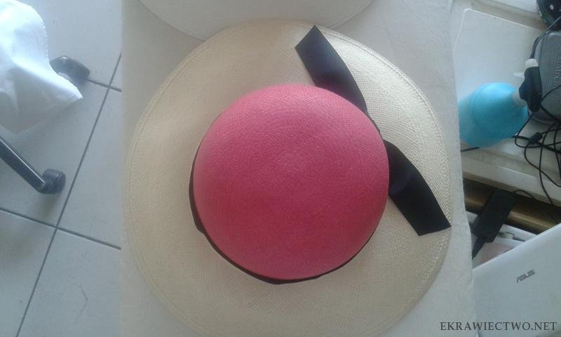

dlaczego: znajomej, która ma butik z kapeluszami czasami pomagam z inicjałami na wstążkach, lub zmianą koloru wstążki, bo klient chce jakąś specjalną. Zazwyczaj dawała mi już gotowe wstążki, więc tylko zmieniałam i po kłopocie. Problem pojawił się teraz.

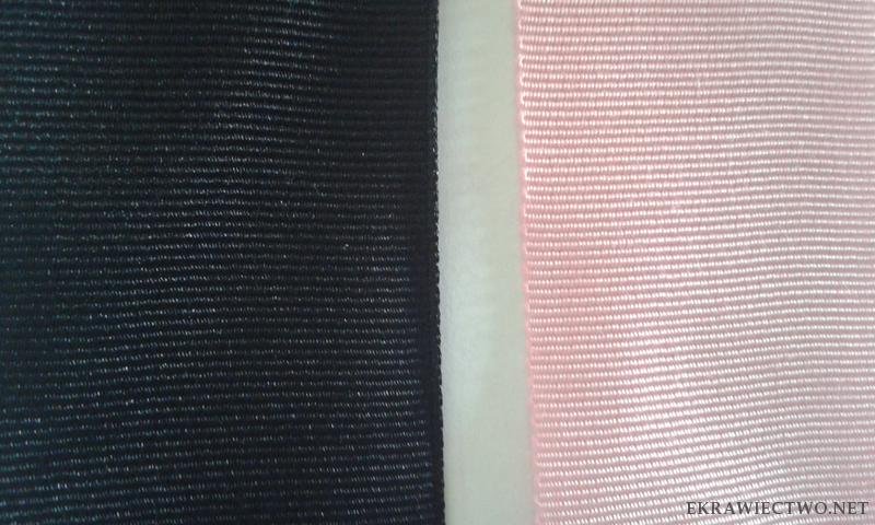

Problem : dała mi gotowe wstążki , ale są wszystkie do jednego modelu kapelusza, a mianowisie standardowego " Panama hat". A do pozostałych , z szerokim, damskim rondem te wstążki nie paszą i tyle. Kupiłam rypsową wstążkę, ale ona zupenie się nie poddaje. Niestety, kapelusz ma lekko cylindryczną formę, a wstążka, nawet cięta pod skosem na końcach nie układa się dobrze. Co mi polecacie? --- Ostatnio edytowane 2015-01-27 00:43:01 przez Iwi --- |

Fides, już próbowałam. Niestety, ani drgnie. Ma bardzo sztywny brzeg .

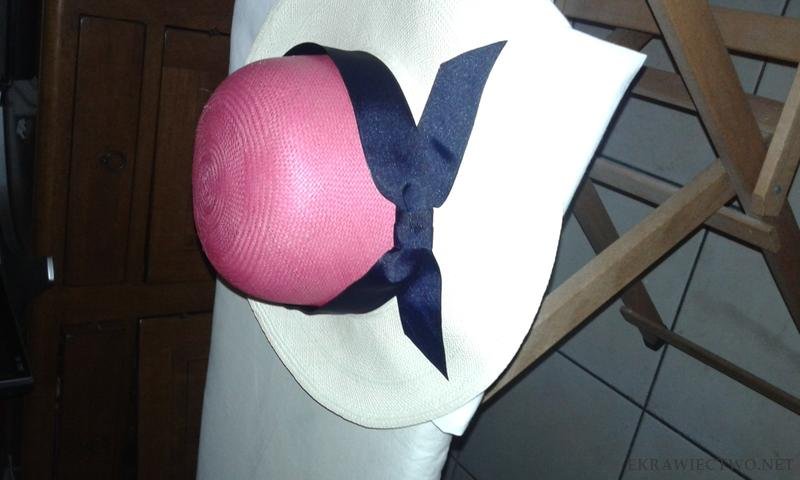

Podejrzewam, że chodzi tutaj o jej brzeg . no i myślę, że oni używają orginalnie gorąca i "prawidła" ( jak do butów), aby tą wstążkę dopasować. Nie znalazłam żadnych tutoriali ani nawet filmików dokumentalnych, tzn teraz eiem, jak je plotą ale nie wiem nadal co z tą wstążką. Zawsze może być tak, że ich wstążka jest x naturalnych włókien a moja z wszechobecnego tu poliestru. Moją cięłam pod skosem, układałam, liczyłam, że kolejne warstwy "wezmą" trochę z obwodu- nic. Dziś ostatnie podejście. Spróbuję jeszcze z węższą wstążką. --- Ostatnio edytowane 2015-01-28 13:22:08 przez Iwi --- |

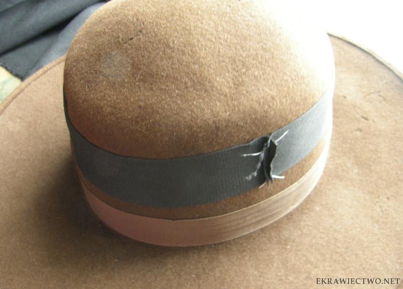

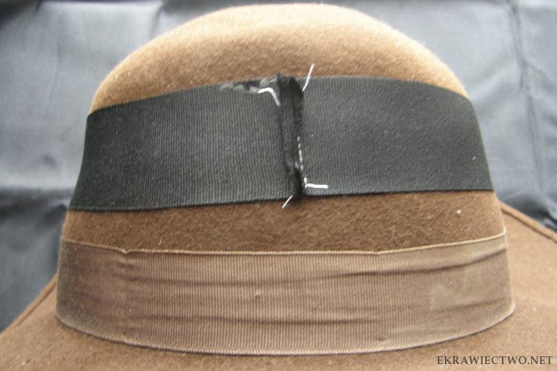

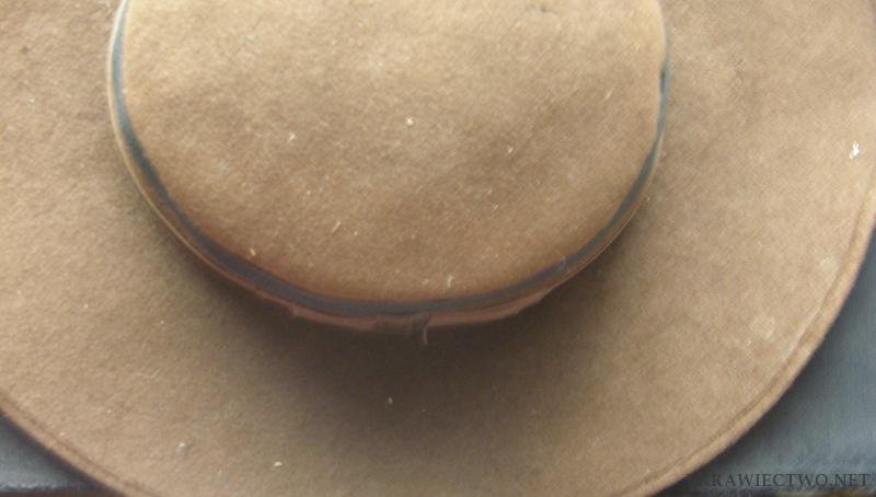

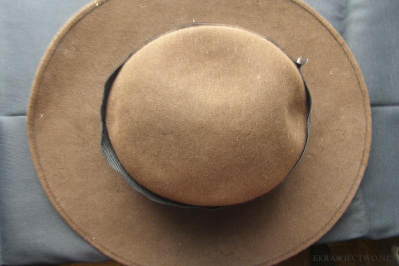

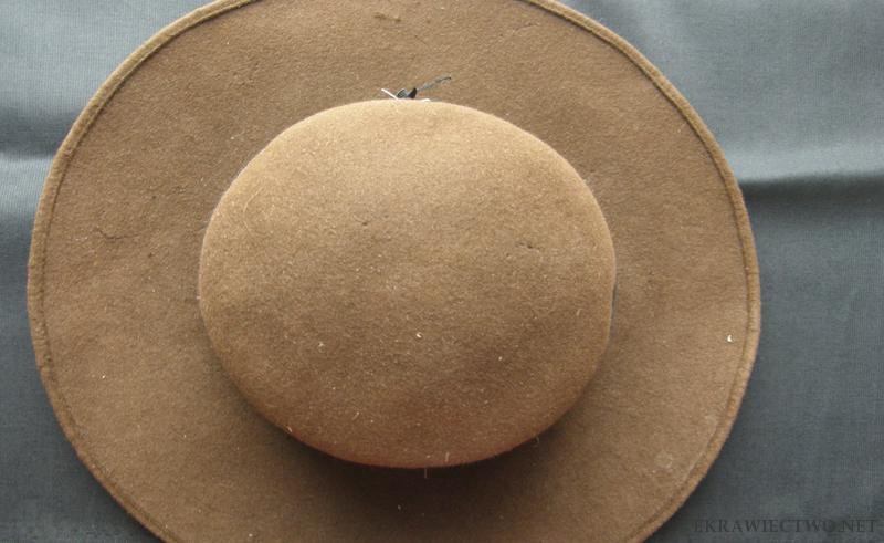

Iwi, zakupiłam tasiemkę rypsową i śladem Agaaffki chciałam zaspokoić moją ciekawość.
Stary, nadgryziony przez mole kapelusz ze Skoczowa i moja próba dopasowania tasiemki rypsowej do kształtu stożkowatego kapelusza. Żelazko z parą. Fides |
Wow, Fides!! Żelazko z parą aby lekko naciągnąć tasiemkę czy później "oparowywałaś kapelusz?

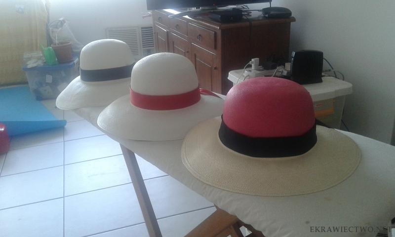

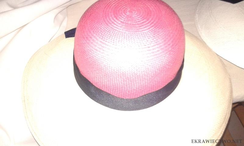

Z desperacji , że i tak innej nie znajdę, wczoraj e nocy zamontowałam większość taśmy. --- Ostatnio edytowane 2015-01-29 13:30:00 przez Iwi --- --- Ostatnio edytowane 2015-01-29 13:35:34 przez Iwi --- |
Nie "oparowywałam" tasiemki na kapeluszu, potraktowałam żelazkiem z parą tasiemkę.
