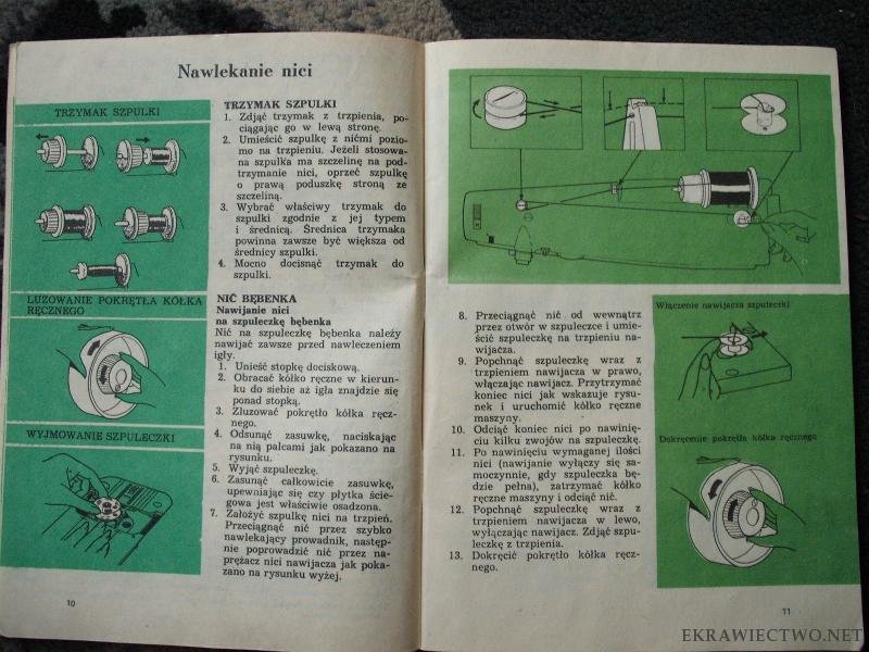

A w załączniku jest skan instrukcji dotyczący nawijania szpuleczki. Nie wiem czy masz instrukcję. |
