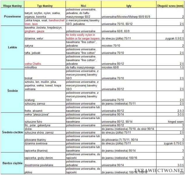

Przejrzałam dziś ten wątek i zorientowałam się, jak niewiele wiem i jak wiele pytań jeszcze mam ... jak wiele z Was tutaj. Potem zorientowałam się, że wygrzebałam co nieco w necie ... Postanowiłam, że mogę podzielić się tym, co znalazłam ... Na dziś wzięłam na tapetę temat igieł i nici. Przetłumaczyłam tabelkę, którą znalazłam, dotyczy ona igieł i nici stosowanych dla poszczególnych tkanin. Kilku wyrażeń nie byłam w stanie przetłumaczyć (bo dosłownie nie ma sensu a terminologii krawieckiej po prostu na tyle dobrze nie znam) Tabelka ta pochodzi z jakiejś "hamerykanckiej" książki nt. profesjonalnych technik w krawiectwie. Z tego, co widziałam na tym wątku ktoś poprosił o takie podsumowanie, chciałam więc się podzielić i jednocześnie poprosić .. żeby rzucił na to okiem ktoś, kto "się zna" i pomógł mi dokończyć tłumaczenie i nanieść ewentualne poprawki lub uzupełnić o dodatkowe informacje. tabelka jest tu Albo poniżej ________________________________________________________

Wątpliwości są na czerwono? ![]() handkerchief linen - tkanina na chusteczki do nosa. U nas chyba używało się wyłącznie określenia "batyst", ale to już masz w poprzedniej rubryce, lawn - to też batyst, jego odmiana gingham - cienka tkanina bawełniana w kratkę określaną na kontynencie jako "kratka vichy" gauze - gaza "for knits woolly nylon in bobbin or for serger loopers" - do szycia dzianin - elastyczna przędza w szpulce bębenka albo zakładana do chwytaczy owerloka. Chodzi tu o przędzę nazywaną u nas "elastyczną nicią", która składa się z cienkich, nie skręconych ze sobą nitek. Challis - cienka tkanina sukienkowa z wełny lub jedwabiu. Znalazłam jeszcze literówkę w słowie "szantung". ![]() Widać na tych przykładach różnice w nazwach zwyczajowych - np. nam gaza kojarzy się z czymś zupełnie rzadko tkanym, nie nadającym się na odzież - a tu jest umieszczona w drugiej grupie. Dlatego, mówiąc szczerze, w ogóle bym ją wykreśliła ![]() A wracając do igieł - nie jestem w praktyce tak dokładna ![]() ![]() Ciekawostką /bardzo na plus/ jest dla mnie propozycja stosowania do mikrofibry nici do haftu maszynowego - to dobry pomysł! To są śliskie nici, a mikrofibra bardzo "łapie" nici i bywa, że ciężko się ją szyje... Co prawda wychodzi z mody, ale może się trafić jakaś reperacja... Ania ________________________________________________________
Czeremcho, co to jest igła typu microtex?
Szczególnie cienko i ostro zakończona.
Czasami szyjąc gęsto tkane materiały widać, że nitki materiału są pocięte przez igłę. Nie trzeba dodawać, co to oznacza, kiedy szew trzeba spruć i przesunąć... Ania ________________________________________________________
Aniu jesteś wielka ![]() W sumie podobnie chciałam przetłumaczyć, ale nie pasowało mi parę rzeczy, np jak ten deseń w kratkę czy gaza ... albo materiał na husteczki i multum batystów. Ale potwierdziłaś moje typy generalnie ![]() W każdym razie wykreślę część kontrowersyjnych rodzajów i już. A i jeszcze taką myśl mam - czy jest sens uzupełnić kolumnę z nićmi o ich grubość? Przynajmniej jakieś orientacyjne przedziały? Bo to chyba ważne? Czy może określenie "uniwersalne poliestrowe" oznacza jakąś standardową grubość nici? Postaram się dziś poprawić tabelkę, mam nadzieję, że się komuś przyda ![]() A i czy w ogóle potrzebne Wam są tego typu podsumowania? Mam tego jeszcze trochę, muszę tylko się w to zagłębić ... --- Ostatnio edytowane 2013-02-27 12:05:48 przez Mrau --- ________________________________________________________
http://ciuchotworstwo.blogspot.com/ - moje szycie i początki konstrukcji ![]() |
Uniwersalne - czyli po prostu maszynowe ![]() ![]() Tabelka przyda się, jak najbardziej ![]() ![]() Ania --- Ostatnio edytowane 2013-02-27 17:16:23 przez czeremcha --- ________________________________________________________
