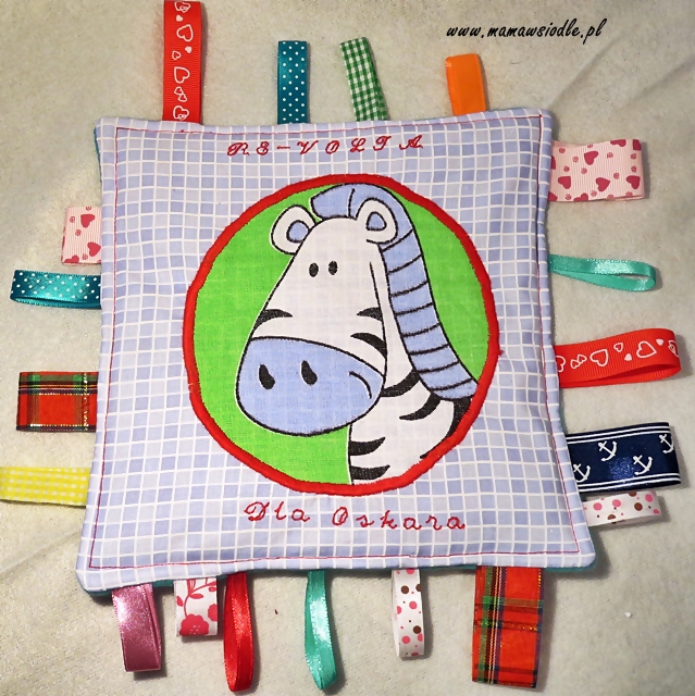

znaczy aplikacje? czy łapką wyszyć, wyhaftować?
jak aplikacje to albo fajnie wygląda imitacja sciegu blanket na maszynie albo gęsty zygzak. załączam małą aplikację z gęstym zygzakiem, o takie coś Ci chodzi? jak wyhaftować pełne koła to najpewniej ścieg satynowy będzie ładnie wyglądał (mordowałam się z muliną, stanowczo ładniejszy efekt dają nici do haftu maszynowego, krótkie ściegi) |
