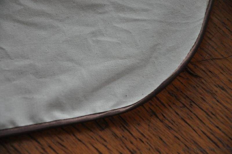

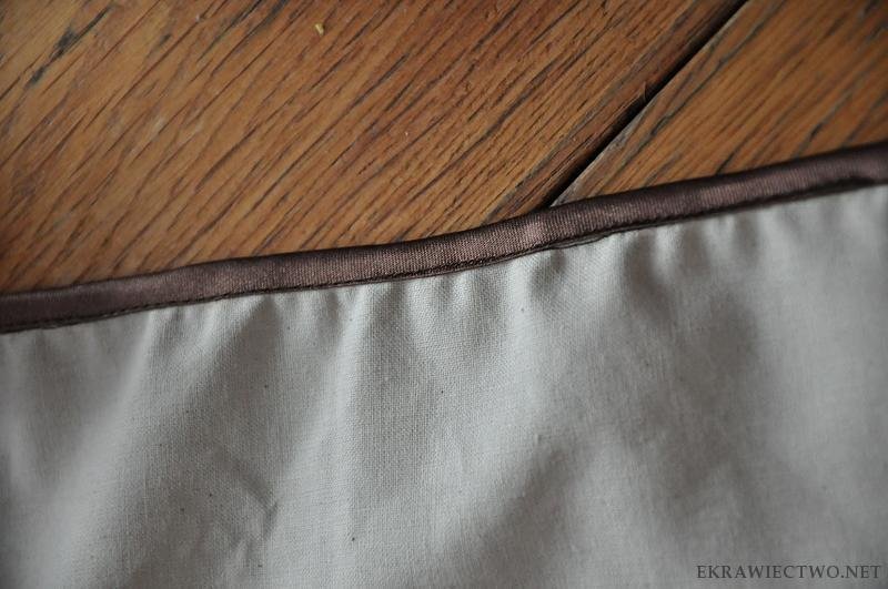

Witajcie ![]() Mam problem przy szyciu fartuszka, a konkretnie z marszczeniem się materiału, po bokach i dołu ![]() ________________________________________________________
marszczy sie,bo pewnie lekko pociagasz lamowke a ona jest ze skosa ________________________________________________________
O tym nie pomyślałam, wyrównuję sobie do krawędzi bo nie używam szpilek, dzięki Roksanitko, spróbuję trzymać ręce przy sobie ![]() ________________________________________________________

Moim amatorskim okiem widzę lamówkę krojoną prosto (zdjęcie 1. od prawej) - nie ze skosu. I tak sobie myślę, że to dlatego wywija się róg. A poza tym bardzo ładnie wszyta lamówka.

evcia1 mam jeszcze stopy ![]() ![]() Fides, jestem niezadowolona z wszycia ![]() ![]() ![]() lamówkę brałam jaka była, nie wiem czy te PAnie w pasmanteryjnym odróżniają rodzaje, bo nie pytały jaką dać. Ale zapytam następnym razem. pozdrawiam --- Ostatnio edytowane 2014-01-29 18:09:51 przez Niteczka82 --- ________________________________________________________
Ja też widzę od razu nitki tkaniny prostopadłe do krawędzi, co sugeruje raczej ciętą prosto... ![]() ________________________________________________________
A to przypadkiem nie jest lamówka elastyczna, czyli tzw. łamana?
Albo lamówka "prosta" albo naciągasz lekko przy szyciu.Nie próbowałaś zaprząc do pracy stopki do lamówki? Wg.mnie byłoby łatwiej. ________________________________________________________
