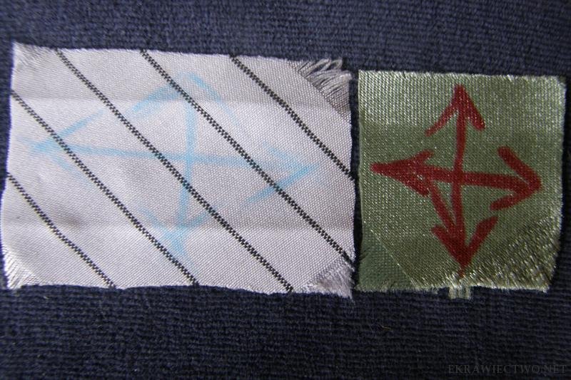

Rozpoznanie lamówki ciętej ze skosu z tkaniny jest łatwe - poddaje się kiedy jest rozciągana, jest elastyczna. Lamówka cięta prosto z tkaniny się nie rozciąga. Aby to zobaczyć, można wykonać doświadczenie: wziąć kawałek zwykłego płócienka - rozciągnąć wzdłuż i w poprzek. A potem rozciągnąć pod katem 45 stopni. http://www.bezdomna-szafa.pl/2012/08/przyszywanie-lamowki-odc4.html Fides --- Ostatnio edytowane 2014-01-30 02:28:47 przez Fides --- |

Lamówka elastyczna wygląda np. tak:

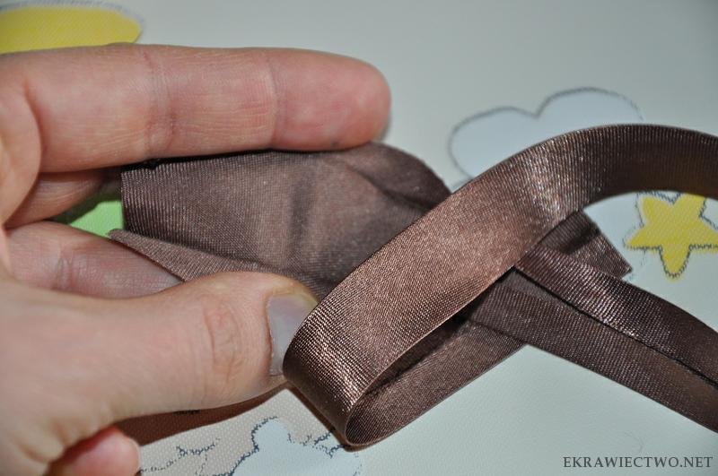

Jak to do mnie skierowane słowa, to tak, myślę, na razie się uczę, mam do dyspozycji duuużo tego jasnego płótna, a reszta to szmateksy i ostatnio też tkaniny od Kory, niedługo do mnie dojadą ![]() Czeremcho, raczej to nie taka lamówka, próbowałam zrobić z bliska strukturę mojej, mam nadzieję ze coś widać. Pewnie elastycznej w moim zwykłym pasmanteryjnym nawet nie zamawiają. ________________________________________________________
Wygląda jak ze skosu...
No to ja zgłupiałam ![]() ________________________________________________________

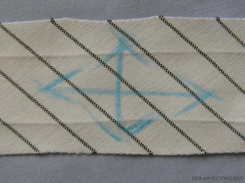

Roksanitka miała rację.
![]() Fides PS. Dodałam zdjęcie z kierunkiem rozciągania lamówki ze skosu ciętej. Niteczko, czy tak się rozciąga Twoja lamówka? --- Ostatnio edytowane 2014-01-31 14:15:34 przez Fides --- |
Fides moja lamówka rozciąga się, patrząc na Twoją lamówkę, bardziej na strzałce w górę, na boki -czyli na długość jest mniej poddatna. Na Twojej widać ze nitki są skośne, a na mojej raczej są prostopadle, ale może to ja czegoś nierozumiem ![]() ![]() ________________________________________________________
W załączniku jest zdjęcie mojej domowej roboty lamówki i gotowej z pasmanterii.
Weź w dłoń koniec swojej lamówki i spróbuj na rogu wyciągnąć (tak jak zrobiłam to na zdjęciu) parę nitek, wtedy zobaczysz, że Twoja lamówka jest ze skosu. A teraz odnośnie rozciągania "na boki" - złap lamówkę w odległości np. 20 cm i rozciągnij. Lepiej widać, aż się skrzydełka wywijają. Fides |
![]() ![]() Wszystko jasne ![]() ![]() ![]() Niom, dziękuję za podpowiedzi ![]() ________________________________________________________
