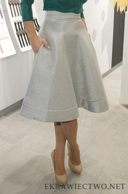

Czy ktoś z Forumowiczów podpowie mi jak uszyta jest ta spódnica, tzn z jakiej części koła i z jakiego materiału? Albo jaki materiał na taką zpódnicę by się nadawał? Będę wdzięczna.

Moim zdaniem to pół koła, a materiał? Jakaś gruba tafta albo coś w tym rodzaju. Dolna plisa też z połowy koła.

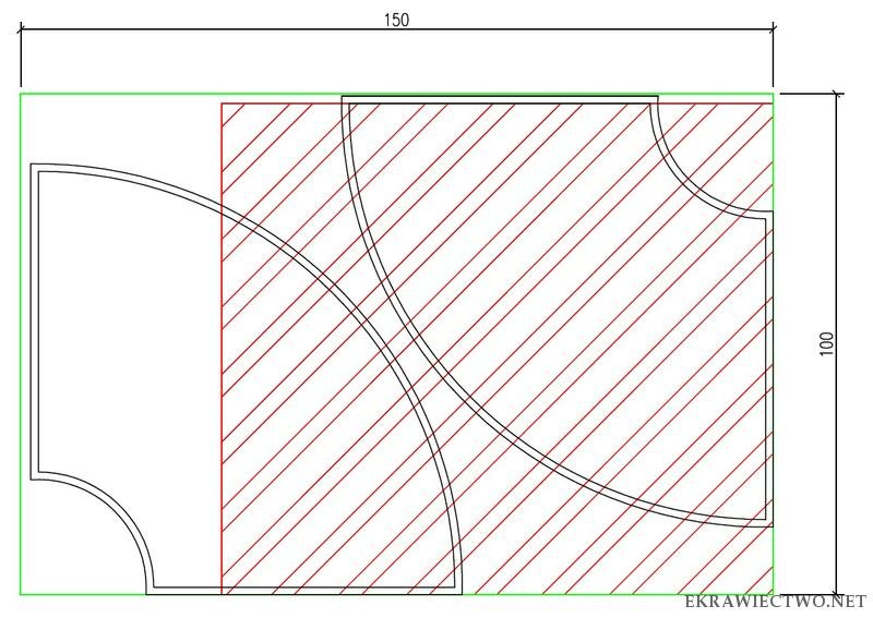

Jestem początkująca i nie mam pojęcia jak uszyć spódnicę z koła (ewentualnie pół koła albo jakoś inaczej, żeby wyszedł podobny efekt). Mam tylko 110x98 materiału, coś z tego wyjdzie?
Chodzi mi o coś takiego (tylko spódnica ;))

Pytanie jak długa ma być spódnica, przy krótkiej o długości do połowy uda, może się udać, natomiast przy dłuższej (ok. 55cm) potrzebujesz co najmniej 1,00 x 1,50m, tak jak na rysunku. Ty masz tyle materiału ile zakreskowałam na rysunku, to niewiele.

Długość do połowy uda, tak jak na zdjęciu.
Do połowy uda u mnie, czy do połowy uda mojej kuzynki, która jest ode mnie o 30 cm wyższa? Zrób sobie szablon i rozłóż go na materiale. Innej odpowiedzi nie dostaniesz od nikogo ;-)
Na zdjęciu spódnica jest za kolano i przy takiej długości bym została, chociaż to trochę materiałochłonne ;). Do połowy uda spódnica o tym kroju może wyjść trochę za dziecinnie - wiem, bo sama się o tym przekonałam, gdy zmierzyłam spódnicę z koła dla mojej niższej siostry.
