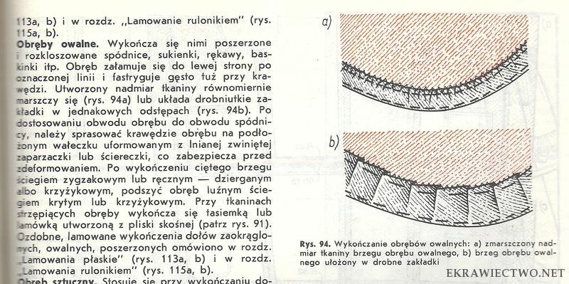

Podkładając materiał skrojony z koła - zawsze będzie ci się nakładał. Nacinanie nie ma sensu. Trzeba go wdać. Jeśli chcesz to zrobić z zegarmistrzowską precyzją, możesz dolny brzeg przeszyć najdłuższym ściegiem, a potem ściągać nitkę od bębenka lekko marszcząc brzeg - sam ci się będzie zaginał do środka. Musisz tylko pilnować, żeby nie ściągnąć go za mocno - ściągając nitkę regulujesz jednocześnie głębokość podłożenia. Najwygodniej jest od razu go zaprasowywać.

Czeremcha ma rację, możesz maszynowo przejechać brzeg na najdłuższym ściegu i wyciągając jedną nitkę marszczyć... nie musisz wtedy fastrygować. Znalazłam wpis w swojej książce na temat obrębu spódnicy z koła itp., więc zeskanowałam i wkleję. Z doświadczenia wiem, że jak się więcej czasu poświęci danej rzeczy na dokładne jej wykonanie, to efekt wynagradza cierpliwość EDIT: Z drugiej jednak strony pomyślałam właśnie, że możesz nie podwijać pod spód, tylko obszyć dookoła lamówką w kolorze spódnicy lub kontrastową. --- Ostatnio edytowane 2011-11-23 18:57:00 przez Bezdomna Wioletta z Szafy --- |
