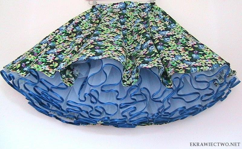

jak widzisz ja swoja podlozylam obszywajac maszyna ale mozesz uzyc tez lamowki tak jak ja do halki, lamowki sa jednobarwne i kolorowe z satyny lub bawelniane - idz do sklepu ze skrawkiem materialu i poogladaj na spokojnie a nastepnie podejmij dcyzje co dalej Beata |
Albo lamówka, jak radzi Beata, albo obrąbek maszynowy, albo tzw. baby hem. 2 cm to dużo dla każdej spódnicy z koła. Baby hem przeszyty 2-3 mm od dolnej krawędzi i obrąbek nie będą niemal widoczne.

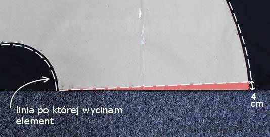

od wczoraj próbuję usystematyzować moją wiedzę dotyczącą spódnicy z koła i wycinka koła, ale mam wrażenie że dalej nic nie wiem. Proszę poradźcie: 1. jak oszacować - wyliczyć ilość materiału potrzebnego na spódnicę z pełnego koła i analogicznie z połowy koła? (ja liczę tak: pełne koło --> 2*r (r- to promień podkroju tali liczony ze wzoru) plus 2*długości spódnicy - to daje mi długość materiału jaką mam kupić półklosz --> r (r- to promień podkroju tali liczony ze wzoru) plus jedna długość spódnicy - to daje mi długość materiału jaką mam kupić 2. wyczytałam na http://etiblog.com.pl/spodnica-z-kola-szycie-krok-po-kroku-opis-jak-przygotowac-wykrj/, że po skrojeniu spódnicy z pełnego koła, przy rozcięciu należy spódnicę ściąć tak jak na dołączonym zdjęciu aby uniknąć ogonów, czy Wy też tak robicie? czy zabieg ten wyklucza konieczność odwieszania spódnicy i jej późniejszego równania? czy robi się tez tak przy półkole? 3. czy finalny wygląd spódnicy uszytej z pełnego koła lub z dwóch półkloszy jest identyczny? pytam o to bo szyję spódnicę dla małej córeczki, i jeśli nie ma to znaczenia, to mogę ją skroić z jednej długość, bo materiał ma 1,50 szerokości. 4. jak zrobić marszczoną spódnicę z koła na gumce, czy wystarczy zwiększyć podkrój talii? ależ się rozpisałam... będę wdzięczna za każdą radę, uwagę. Miłego wtorkowego szycia Pozdrawiam |
